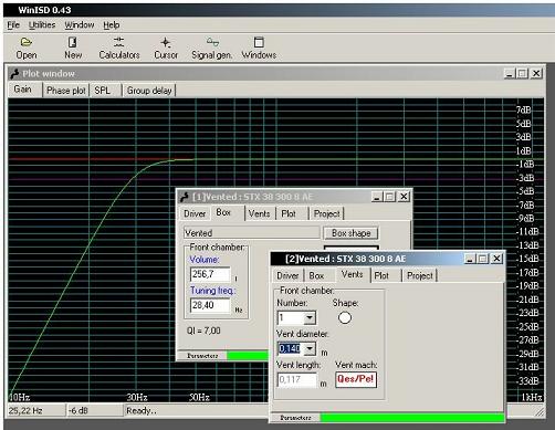

Co powiesz na to?
[obrazekLUKASZ-288112_1.jpg] [obrazekLUKASZ-288112_2.jpg]

W ciągu 20 minut zabawy w modelowanie obudów dla tego głośnika udało mi się dojść do następujących wniosków:
- raczej trudno będzie zrobić bandpass podwójnie wentylowany bez górek na SPL i z maximum odciążenia głośnika na 40Hz
Mam dwie wstępne propozycje obudów:
- bandpass podwójnie wentylowany - komora przednia - 84dm3 strojone do 50Hz, tylna - 143dm3 strojone do 20Hz. Rezultaty - efektywność 92.4dB przy 50Hz, podbicie 2dB przy 36Hz, f3 od dołu 27Hz, od góry 83Hz. Wytrzymałość mocowa limitowana wychyleniem - 300W powyżej 40Hz.
- bandpass z jedną komorą wentylowaną - komora przednia (wentylowana) - 94dm3 strojone do 45Hz, komora tylna (zamknięta) 184dm3. Efektywność 91.5dB przy 50Hz, f3 od dołu 26.5Hz, od góry 79Hz. Wytrzymałość mocowa limitowana wychyleniem - 341W powyżej 40Hz.
