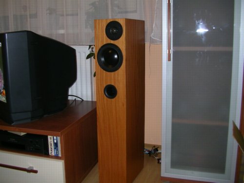

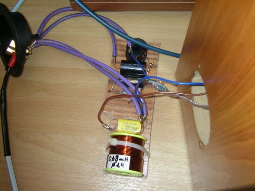

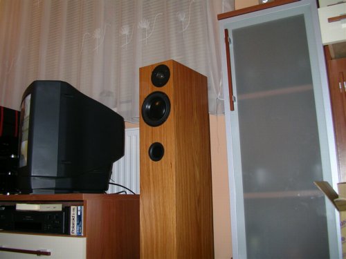

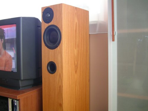

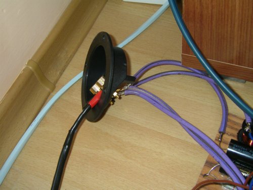

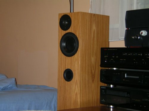

Ja juz swoje zlozylem. Morel MDT29 i Morel MW144.
dalem narazie zwrotnice 2 rzedu. Na wysokim jest cewka 0,33 mH i kond 3,3 mikro i rezystor 7,2 ohm.
Jak troche poslucham to chce zrobic 3 rzad i dodac konda 6,8 mikro.
Czy moze macie jakies inne sprawdzone wartosci dla tego glosnika.
Narazie jedna rzecz ktora mnie lekko martwi to lekka nosowosc w wokalach. Kondy to janzen. Wysokie tony jak dla mnie sa rewelacyjne. Male problemy sa z basem ale to jest spowodowane tym ze jeszcze nie ma w srodku odpowiedniej ilosci wytlumiacza i nie mam odpowiedniej rury aby przedluzyc bass reflex.
Nieskotonowy jest ciety 2 rzedem cewka 0.68 mili i kond 6,8 mikro.
Moze cos doradzicie na ta nosowosc wokali.
Zdjecia wrzuce pozniej moich kolumn.
Gość kaszio
McGyver basowiec jest 8 omowy. Pasmo podzialu zostalo policzone na 3 kHz. Do jakiej wartosci proponujesz zwiekszyc cewke na basowcu? To ze tweter teraz powinien byc podlaczony odwrotnie to wiem ale wczoraj jak podlaczalismy na szybko to myslalem ze dopiero w 3 rzedzie sie zmienia polaryzacje. Wiec najpierw sprobuje zrobic 3 rzad dla wysokiego a potem w razie czego zmienie polaryzacje.
Moze ta nosowosc teraz ktora wystepuje jest spowodowana tym ze powinna byc wlasnie odwrocona polaryzacja wysokiego? Jeszcze bede kombinowal.

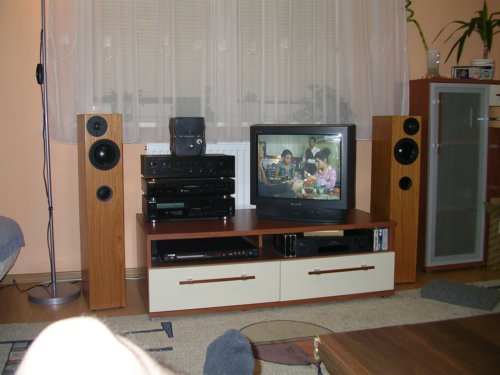

Miałem dziś przyjemność posłuchać Kasziowych głośników.
No i niestety, ale musze przyznać, że bardzo fajnie grają, nawet pomimo nie do końca zestrojonej jeszcze zwrotnicy. Bardzo ładna góra, szczególnie dobrze wypadająca na GainClone Tomka. W ogóle po podłączeniu do głośników tych niepozornych, czarnych skrzyneczek tomkowych, cały przekaz nabrał blaski i powietrza. No i ta góra:) Pomimo, jak już Tomasz wspomniał, delikatnie wyczuwalnego nosowego charakteru żeńskich wokali, głośniki świetnie oddają barwę średnicy i góry, co połączone jest z dużą dynamika prezentacji. Nawet szybki odsłuch pokazuje ich klasę. Czekam na zakończenie prac na głośniczkami:)
