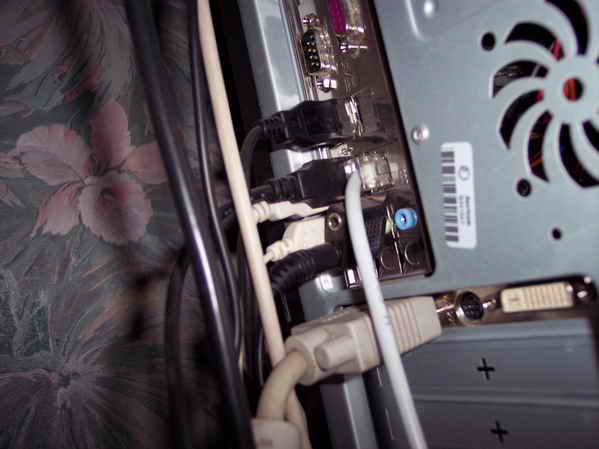

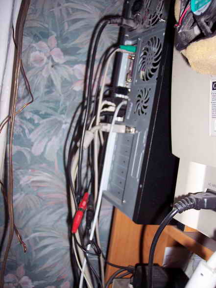

załączam parę fotek takie jakie udalo mi się zrobić bo tam kompletnie nie ma dojścia :( (za biurko taka zabudowa)
[obrazekLUKASZ-292643_1.jpg] [obrazekLUKASZ-292643_2.jpg] [obrazekLUKASZ-292643_3.jpg]
krótki opis do zdjęć:
zd.1) widac dwójnik w gnieżdzie karty dzwiękowej w komp. pc-do ,którego obecnie jest podłączony wzmacniacz z głośnikami,ale pod wolne gniazdo dwójnika można jeszcze podłaczyć np: tube basową-mam chwilowo odłączona :(,ale ... :)
zd.2) widoczne jest połączenie przejściówki b2 [z mini jack na chinch (czincz)] z kablem sygnałowym biegnącym do wzmacniacza.
zd.3) zdjęcie wzmacniacza tuby tonsil sas 250 (po lewej stronie zdjęcia podłączone kable sygnałowe-in (wejście sygnału do wysterowania wzmacniacza tuby) ,po prawej kable prądowe zasilajace tubę (idące od zasilacza)
