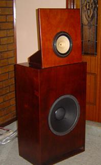

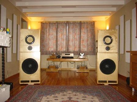

Zgadzam sie z tym zdaniem. Zwrotnica to mniejsze zlo. Zreszta dobra ilustracja jest ewolucja konstrukcji Olshera - BassZilla. W wesji pierwotnej byla na lowtherze DX4 + bass, wersja platinum: fostex + ribbon tweeter + bass, wersja diamond: lowther + ribbon tweeter + bass (na zdjeciach).
Zauwazcie ze w tych konstrukcjach zawsze jest glosnik basowy (jest to fostex 15 calowy jesli sie nie myle). Dlaczego?
Bo niestety z takich szerokopasmowcow jak lowther czy fostex bas jest znikomy i zadna zmyslna obudowa back horn nie zrobi takiego basu jak z 15-ki ;) Choc w malym pomieszczeniu mozna sie bawic bez basu ...
A gora, no coz... ja wole kolumny z prawdziwym tweeterem i dobre konstrukcje wielodrozne, choc to co wychodzi z dobrych lowther czy AER moze sie podobac i ja to rozumiem, czasem tylko wrzuce jakis tekst w stylu "glosniki z bibuly do samochodu w stylu lowther" bo takie ze mnie zlosliwe stworzenie ;)

a zatem basszilla wyewoluowała w kierunku czegoś o czym pisze Wrath; różnica to znacznie wyższy punkt podziału między basem i Lowtherem, który pracuje na otwartej odgrodzie i to dlatego, że Lowther pracuje jako dipol głośnik basowy, a właściwie midbasowy jest tam zawsze i musi być.
ale basszilla to pomysł Olshera nie tyle na układ szerokopasmowy ile raczej na wysoką skuteczność
