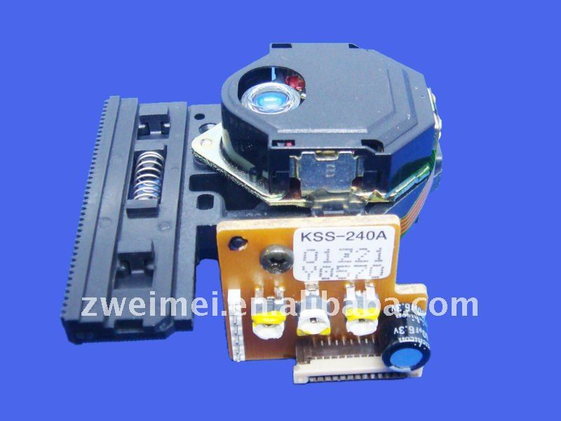

Odgrzeje kotleta. Moze ktos wie gdzie dzis mozna nabyc pewniaka oryginal SONY KSS-240A? Powoli sie przymierzam do kupna jakiegos do mojego playera. Dzis juz go troche podkrecilem, bo zaczyna miec problemy z szukaniem sciezek.
Troche pozno na odpisywanie na post powyzej, ale napisze ze oryginal z tylu ma duzo scizek ktore rozchodza sie na wszystkie strony, a od czola ma 3 przetloczenia wkolo soczew kiedy zwyly chinczyk ma tylko jedno. Zdjecia ponizej.
Tu znalazlem oryginal, 295zl:
