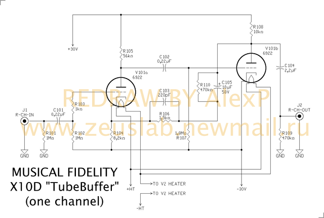

Oto i schemat
I jeszcze raz z innego zrodla

Czy ktoś robił bufor x10d na podstawie schematu podanego powyżej? Bo w sumie wystarczy wrzucić schemat do programu eagle lub protel (ustawienie i rodzaj elementów można ściągnąć z gotowego bufora musical fidelity) i zrobić sobie samemu bufor IDENTYCZNY... warto? bo nie wiem na ile ten projekt jest lepszy ob prostego bufora na stronce audiotonu i w elektronice praktycznej
