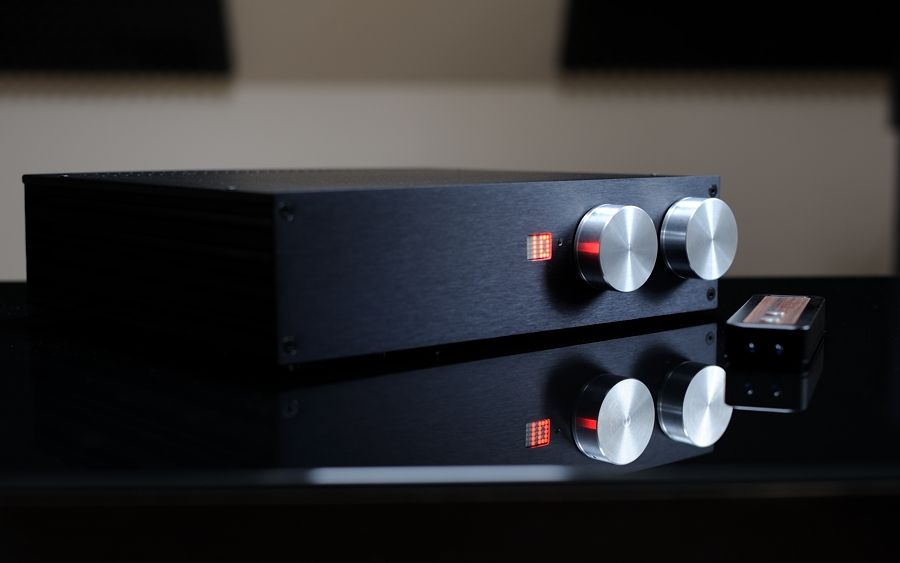

Mój pre skończony. Gra przyjemnie, płynnie i z dobrą górą.
