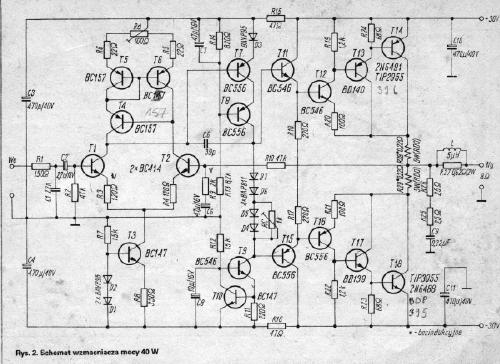

Trzeba pamietac, że na schemacie były w układzie biasu cztery diody szeregowo, a typ podany to były dwie diody w jednej obudowie.

W tamtych czasach TIM byly zmora bo nie bylo dostepnych szybkich o duzej czestotliwosci granicznej tranzystorow. Wykonalem tez kiedys ten uklad z artykulu inz. Prószyńskiej i na owe czasy gral dobrze. Dzis TIM nie jest juz zmora, sa dostepne szybkie i liniowe tarnzystory i nie trzena stosowac kilkadziesiat dB nfb, ktore to bylo przyczyna calego nieszczescia w ówczesnych wzmacniaczach.
Polecalbym wlozyc w koncowke pare MJL4302A MJL4281A i zmiejszyc nfb a uklad pokarze na co go stac....

W innym układzie zamierzam wykorzystać pary MJE/MJL, co prawda MJL3281A i MJE15032, ale zobaczymy...podobno to dobre trandki z dobrym SOA
Bardiniten błąd o kturym napisałem zrobiłem przy przerysowywamiu schematu, aczkolwiek nie powoduje on dymienia wzmaka a jak ktoś niebędzie onim wiedział to go odrazu nie usłyszy awamak będzie grać poprawnie.

Co koledzy myślicie o takim eksperymencie, żeby w bazy tranzystorów T11 i T15 włożyć (połączyć je razem) kondensator bipolarny ok 100 - 470 uF (najlepiej BN-N). Ciągle mnie nurtuje takie usprawnienie ale nie mam jeszcze odpowiednio dobrego kondensatora.
miało być .... BG-N

Mnie się wydaje, że ten wzmak oparty był na kartach katalogowych RCA.
Bardini - jest opisane co on robi - wprowadza więcej "życia" do dźwięku,
jar1 - tu chodzi tylko o wprowadzenie dodatkowego kondensatora o którym pisałem na stronie wcześniej, wcześniej tego nie robiłem ale zastanawiam się nad takim eksperymentem
chodzi o "inspirację" na temat tylko tego kondensatora :)
Jakoś nigdy nie zauważyłem zdecydowanej poprawy przy stosowaniu w tym miejscu kondensatora....ale nie zaszkodzi.
Ja bym zaczął od zmniejszenia wartości kondesatorów w zasilaniu z 470u na jakieś 10u - 47u i osobną masę do zasilacza głównego dla zasilania PCB i masy sygnałowej. Tam też powinna byc dołaczona masa głosnika

Można sie jeszcze pobawić w zwiększanie rezystancji oporników w emiterach pary różnicowej. np. do 360 ohm - zmniejsza sie wzmocnienie w otwartej pętli, mniejsze sprzężenie zwrotne i większa odporność stopnia wejsciowego na przesterowania. Wiekszy również margines fazy 'bezpieczeństwa'. Dźwięk robi się coraz bardziej spokojny i miły.
