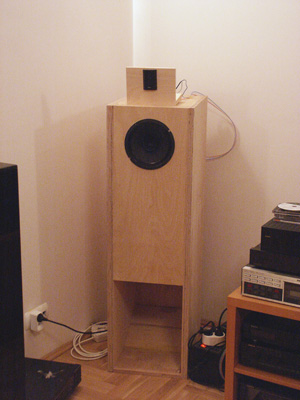

Troche inne wcielenie wyzej wzmiankowalych monacorow z Infinity Emit na gorce.
Na razie bardzo surowa wersja, pozostalo jeszcze wiele do zrobienia aby przyzwoicie wykonczyc skrzynki i zgrac zwrotnice.
Nie mniej po lekturze Mobby Dick-a Zeppelinow nie moge sie otrzasnac jak Bohnam walil w bebny.
