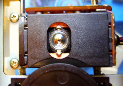

Wiem , że w moim cd mam laser firmy Sanyo. Nie wiem tylko jaki to konkretnie model. Ostatnio wydłubałem kompletny laser Sanyo ze starej miniwieży. Jest łudząco podobny do lasera z mojego CECa. Poniżej wygląd lasera w CEC TL5100Z. Jak ktoś z forumowiczów zdobędzie taką informację będę bardzo wdzięczny. Może okaże sie, że mam zapasowy laser do mojego cd.

Jest to sanyo sf-p1 (chyba) z przylutowanymi kablami, a o taki trudno. Natomiast bez większych prblemów można znaleść wersję bezkablową taką jak ta:
https://www.audiostereo.pl/topic/18074-jaki-laser/#findComment-307683
Pasuje sanyo SFP93 6p/6p jest identyczny i nowszy.
mam w naprawie ceca5100 orginalny laser jest juz nie do dostania jedyne co to mozna probowac przełozyc kabelki i mała płytke do tego 13pin na tasme ale trzeba uwazac bo kabelki sa malutkie i delikatne.
Niestety trzeba bedzie tez zestroic laser i jego prad potencjometr winien byc na godzinie 19 nie wyzej bo laserowa dioda padnie po kilku dniach.

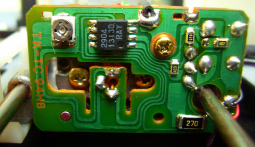

Podpinam się pod temat z powodu 900 sekund :(
Proszę o ewentualną informację o modelu lasera jak na foto.
Nalepka informacyjna jest zerwana (sprzęt z drugiej ręki).
