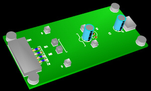

Dobrym wyjsciem jest WM8816 z OPA1632. Zrobilem sobie w ramach testow przejsciowke do mojego druku pod OPA1632 z WM8816. Wyglada to jak "kanapka" ;) Po weekendzie bede mial aparat to moze wrzuce jakies zdjecia tego modulu. Zostalo mi jeszcze miejsce na optoizolacje - szybkie uklady ktore wlasnie dostalem powinny sie sprawdzic. Co najwazniejsze - zadnych trzaskow, mozliwosc zrobienia symetrycznego toru, duza dokladnosc i powtazalnosc nastaw. Podobne rozwiazanie stosuja w PM11S Marantza ;)
