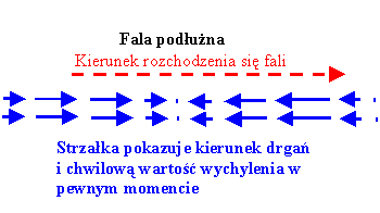

Jezeli mamy uklad w ktorym dwie czesci sa ze soba polaczone a jedna z nich drga, nastapi przeniesienie-transmisja drgan do calego ukladu. Analogicznie bedzie kiedy polaczymy ze ze soba dwa pojemniki z woda a najlepiej dwa metale o roznych temperaturach. Jestem tutaj zwolenikiem "mechanicznego uziemienia".
Teraz, prosze zwrocic uwage na pierwszy link w poprzednim moim wpisie...
W skrocie... uzywamy kolcy poniewaz pomagaja nam one na lepsza transmisje energii pomiedzy nigdy nie idealnie plaskimi powierzchniami kolumna-stand i stand-podloga.
W takim razie (co widac w niektorych modelach) warto stosowac TRZY kolce. Wiadomo taboret o trzech nogach nigdy sie nie kiwa.

Niestety nie do konca chyba zrozumialem Twoj wywod :( ale postaram sie jakos ustosunkowac.
Czy mowiac przeguby masz na mysli rodzaj polaczenia materialow: sciana-belka o roznym dopasowaniu impendancyjnym.
Dla wyjasnienia dopasowanie impendancyjne a raczej jego brak powoduje ze energia nie przechodzi z jednego osrodka do drugiego-powstaje fala odbita np. swiatlo: powietrze-woda, dwie struny o roznych drganiach wlasnych, prad na zlaczu interkonektu np.kabel-wtyk.
Mozna temu zaradzic stosujac medium posrednie np. blutack????

Mysle ze tkwi blad w Twoim przykladzie z belka uderzana mlotkiem z roznymi czestosciami i linijkami.
Dlugosc fali dzwiekowej to lamda = predkosc/czestosc (L = V/f) v~ 340 m/s
Stand ma przyjmijmy 1m
Jak myslisz jak duze amplitudy beda mialy dragania o czestosciach akustycznych?
Dla 50 Hz zmiescisc sie bedzie musialo ok. 7 dlugosci fali. Nie ma mowy o czyms takim jak ugiecie. W twoim przykladzie na belce mamy polowke fali. Twoja belaka to tak jak kolysanie kogos na hustawce.
Wiadomo tez, ze mniej sztywna struna bedzie drgac z wieksza amplituda - powstaja oprocz tonu podstawowego tzw. alikwoty?
Zauwazmy tez standy poprawiaja stereofonie a podobno odbior stereofoni jest chyba "pilotowany" przez duze czestosci (stad chyba tendencja do wysokotonowcow powyzej 20kHz).
Jak myslisz czy na metrowym standzie powstanie fala stojaca o tej czestosci-fala podluzna?
Raczej fala poprzeczna w "strukturze materialu" bedzie sie propagowac-stan bezdzie sie "kurczyl i rozszerzal" a nie wyginal jak struna.
https://www.audiostereo.pl/topic/18638-fizyka-standow/#findComment-319309
Sorry za blad... w 1 m standzie "zmiesci sie" 1/7 fali 50 Hz
Dla 2000Hz bedzie ok 5 dlugosci fali.
Wiec chyba dla 340 Hz 1 metrowy stand bedzie wyraznie drgal w srodku dlugosci.
Zwracam honor :)
Dla niskiej srednicy kiepski stand bedzie podbarwial.
Ale czy myslisz ze np. stal nie jest juz wystarczajaco sztywna zeby nie propagowaly sie w niej takie jak piszesz drgania?
fale podłużne - gdy drgania odbywają się równolegle do kierunku rozchodzenia się fali
fale poprzeczne - gdy drgania odbywają się prostopadle do kierunku rozchodzenia się fali
Aha struna i belka taka jak w Twoim przykladzie to drganie poprzeczne-znowu sorry za blad :)
Tak wiec wysokie tony moim zdaniem beda rozchodzily sie poprzez drania podluzne.
https://www.audiostereo.pl/topic/18638-fizyka-standow/#findComment-319314
