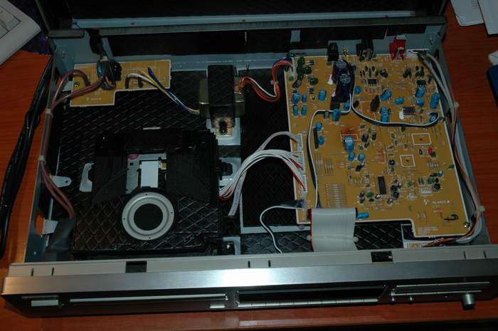

Posiadam 7211 i cóż mogę powiedzieć kawałek przyzwoicie zrobionego CD, czyta wszystko, nawet porysowane CDR'y, dźwięk mi odpowiada, i pewnie kupisz za 300 zł. Pracuje bezawaryjnie juz ponad 5 lat. Polecam wyklejenie całego środka, obudowy, trafa i napędu matą bitumiczną, można skakać i walić w CD a on nie przeskoczy, po za tym nabrał zacnej masy, na pewno nie jest to jakieś cudo, jednak mi w zupełności wystarcza.
Tu masz fotki, obklejonego i przed operacja.
