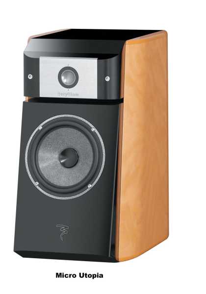

Orgiał i moja wersja Micro Utopii.

gipsy2:
Ta kopułka u igod'a to Focal (to napewno) TC90TD5 (tu mogę się mylić). Mam takową u siebie - bardzo fajna kopółka tylko trzeba ją dobrze zaaplikować.
saczek_XTRM:
Jeżeli to nie są wytłoczki po jajkach to obaj mamy coś ze wzrokiem ;)
Podział 2,3kHz, 3 rząd na górze, pierwszy z korektorem na dole. Na razie cały czas nad tym pracuję (średnica nie taka jak bym chciał), więc pomiary wersji finalnej później :-)
Na dole jest jeszcze cokół z kolcami.
Igod
to czemu HDS nie obciachasz filtrem o większej stromości? I czy w końcu dowiem się co to za glosnik (model) ;) Swoją drogą czemu do tej kopulki dodales hds'a , a nie jakiegoś bardziej "francuskiego" glosnika?
ps. mi dobry efekt udalo sie uzyskac filtrem 2nd z cewką o dużej wartości ( a przy okazji baffle step sobie troszke poprawilem),uważam że hds lubi mocne filtry,tymbardziej ze jest to glosnik bardziej basowy niż niskośr.

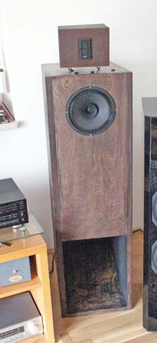

Co to za tuba, napisz coś więcej proszę. Na tesli zrobiłeś widzę, tak ? A co na dałeś na góre, bo się nie moge dopatrzeć ?
Napisz jak to gra i z czym porównywałeś
Gość rochu
magazynier>
Tuba. Zbudowana w oparciu o plany Jerycha. Sklejka /18 i 30mm/ bejcowana i woskowana.
Szerokopasmowy Monacor SP 200X potraktowany damarem a w gornym panelu wstega Infinity Emit. Zwrotnica 1-rzędu na Visatonie. Okablowanie DMN Reson.
Troche duze bydle mi wyszlo i wazy z 60 kilo sztuka.
Gra to miło, nawet bardzo. Sporo basu i to dobrej jakosci jak na takie głosniki. Gra z wigorem i czuć potege dzwieku.
Budowalem to pod Amplifona i z lampa zgrało się ładnie.
Jako ze zamierzam na dluzej pozostac przy GainClonie StefanaB w polaczeniu z Zolleren Tempation pozbywam się Amplifona i całej fury sprzetu bo nie mam sie juz jak pomieścic w salonie z całym kramem. Dlatego jezeli ktos jest zainteresowany odstapie obudowy po kosztach.
Ostatnio jest moda na tuby i wszystko co ma większy wylot niż b-r jest nazywane tubą. Gdzie można znaleźć dokładne plany tego?

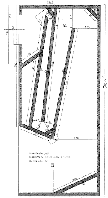

rochu,
jaka jest czestotliwosc podzialu ? I skad wpadles na pomysl takiej konstrukcji, tak nietypowej. Miales jakas inspiracje ?
Gość rochu
_igod_>
Rysunek wnetrznosci zamieszczam. Zrodel opisujacych Jerycho w Internecie jest sporo wiec tam odsylam.
dudivan>
Na razie podzial ustawiono na 13 khz. Wiem wiem ze to bardzo wysoko ale SP 200X pracuja calkiem liniowo ponad 14 kKz wiec szkoda bylo mi ciac nizej.
Co do inspiracji...
W necie widzialem kilka projektow z tuba szerokopasmowa i wysokotonowcem, pomysl taki byl tez opisywany w ktoryms z pism audio w tekscie opisujacym porownanie Acuhorna i Fostexa.
Ten Monacor ma rzeczywiscie slaba gore a wstege mialem pod reka, skleilem 10 warstw sklejki dodalem kolce, podpialem kondenstator, rezystor i powstal moduł na wysokotonówkę.
