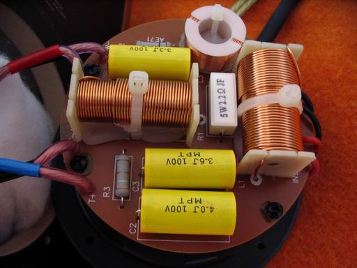

Witam wszystkich forumowiczów.Zwracam sie z pytaniem do osób dobrze znanych na forum ze swojej działalności tuningowej,jak też do osób nieznanych mających doświadczenia w takiej ingerencji.
Myslałem o zmodyfikowaniu zwrotnicy ale zabardzo nie wiem co można by tam wstawić/wymienić.
Macie jakieś pomysły?

Jak nie wiesz to nie ruszaj:)
Swoja droga to nie rozumiem ciebie za bardzo?. Domyslam sie ze kolumny sa dosc nowe i pewnie jeszcze na gwarancji?!. Kupiles je po to zeby teraz stwierdzic ze ci sie nie podobaja i wymienic zwrotke? Bez sensu troche. A co ci sie nie podoba w dzwieku ?
Ja bym nic nie ruszal, ew mozna wymienic na el zwrotki na lepsze jakosciowo pozatym nie widze sensu ich modyfikowac.

Jak nowe to rzeczywiscie dziwne, ze chcesz kombinowac.
Kondensatory mozna wymienic na Jantzen audio (lub lepsze) o tych samych wartosciach.
I przede wszystkim wykleic kolumny matami bitumicznymi APP -dostepne na allegro. Obudowy beda jeszcze sztywniejsze i nie beda drgaly, poprawi sie bas na bardziej punktowy i przestrzen.

Maty nie zawsze poprawiaja. Pozatym Evo sa na tyle dobrymi kolumnami ze nie widze sensu grzebania w nich. Powiem ci ze pozniej ich nie sprzedasz jesli cos ruszysz a napewno nadejdzie moment ze bedziesz chacial w skoczyc na wyzszy poziom. Ja bym nie kupil modyfikowanych Evo. Zastanow sie czy warto cos z nimi robic.

z tego co widać na zdjęciu to lepiej dać sobie spokój, bo w miare przyzwoicie to wygląda jak na budżetowe kolumienki - dobrze ci wszyscy radzą - będzie później kłopot z odsprzedażą
a tak poza tym to widać że kondensatory nie są z typoszeregu więc miałbyś kłopot z dobraniem
zawsze zresztą można zbudować nowe zwrotnice a stare zostawić na wymiane przed odsprzedaża
tylko czy w takim przypadku nielepiej było sobie zamówić u kogoś kolumny ?

Po części zgadzam się z tymi co piszą "nie ruszaj", ale jeżeli ... to spróbuj. Napisze co ja zrobiłem w swoich. 1. okablowanie na AQ CV4 lutowanie(Siltech) bezpośrednio do zacisków głośników, dołożyłem jeszcze dwa terminale . 2. w Torze wysokotonowym zamiast rezystora szeregowo wł. - Mills , kondy SCR SN. 3 Cewka powietrzne drut śred 1.5mm nisko-średnio-tonowy. 4. Wytłumienie - mata bitumiczna. Robiłem to stopnowo co by sprawdzić czy jest poprawa.

Generalnie to nie chodzi mi o drastyczne zmiany typu inna zwrotnica.Zainteresowała mnie wypowiedz Mcgavera:że można pozmieniać co nieco i że z tych przetworników można wykrzesać więcej.Też byłbym za ewentualną wymianą na lepsze podzespoły.

Z kazdymi da sie zrobic zeby zagraly lepiej tylko te lepiej nie zawsze znaczy ze bedzie sie podobalo. Ja nie widze sensu grzebania w nich. Lepiej sprzedaj je i znajdz cos co bedzie ci odpowiadalo dzwiekiem. Dolozysz troche i moze cos z nowej promocji AA wybierz sobie. Bo jak zaczniesz modyfikowac Evo to juz nigdy w zyciu ich nie sprzedasz albo po zanizonej mocno cenie.

Co do wylumienia to napewno sproboj kilku rodzaji na raz. Kazdy ma inne wlasciwosci tlumiace. Ja przy modyfikacji swoich kolumn uzyskalem zadowalajacy efekt przy polaczeniu 4 materialow ( 2 rodzaje gabki, oryginale wytlumienie, watolina ze starych alutow zwinieta i wlozona za srednio-nisko. Ale musialbys poexperymentowac sam. Ja probowalem pare dni zanim znalazlem dobre proporcje:)

Ja na razie nie mam wcale wytłumienia. Ewentualnie poeksperymentuje z wytłumieniem tylko tylnej ścianki cienkim i niewielkim kawałkiem gąbki. Tak jak w Totemach Model1 i Audio Physic.

Hej. Tu znajdziesz jedną z przykładowych modyfikacji (wykonaną przeze mnie) -

Jeśli chodzi o koszt to podam kwotę mniej/więcej : kondensatory to okolo 200 zl (4sztuki) i dwa rezystory 45 zł. W moim przypadku wąskim gardłem były kolumny ponieważ CD i wzmacniacz mam ok stąd modyfikacja zwrotnic. A dwa, że chciałem uspokoic nieco brzmienie itp.. Poprawić scenę, zwiększyć liczbę detali.
