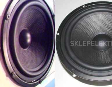

Mi się wydaje że po prostu ktoś koledze dzidawro wcisnął te kolumny jako coś wyjątkowego a kolega teraz nie może uwierzyć i tyle. Poniżej zdjęcia alphardów po prawej, a po lewej kolumn Cambridge Acoustics (google ich nie zna), a może one są naprawdę dobre ?

1000 zł hmm... Za przetworniki jak dobrze licze to wychodzi ok 100 zł. Może obudowa jest ze złota? Chociaż cena terminali to 72 zł. No chyba że były kupione ne giełdzie ;)
Wie ktoś może czym się różni Alphard WH651H81 od 82 ?

Leszek nie do końca. Różni się głównie Qts. Seria H81 miała Qts bliskie 0,6 i cholernie twarde zawieszenia. W H82 są inne zawieszenia i mniejsze Qts. Czyli teoretycznie H82 lepiej nadają się do basrefleksu.
Qubric gdyby te głośniki tak brały jak wyglądają to byłyby rewelacją na skalę światową. Jak widac nie są... Miałem i H81 i H82 (jedne z pierwszych w Polsce). Bas mają mocny ale mało zróżnicowany, takie tępe "łup łup". Srednica prawie wcale nie istnieje. Jest zamulona i beznadziejna. Szczerze odradzam. Zacytuję swój wpis, jednen z pierwszych o Heco:
Qubric znać wszystkie charakterystyki głośników i na ich podstawie budować kolumny jest luksusem. Ale można też przyjąć pewne założenia z doświadczenia i przeważnie się one sprawdzają. Heco jest stosunkowo łatwe w aplikacji bo ma celulozową membramę i nie ma słyszalnych rezonansów (takich jakie ma większosć tanich polipropylenów albo kewlarów). Miałem możliwość pobawienia się w porównania tych Heco np z Alphardem WH651H82. Zbudowałem w tym celu prototypowe obudowy. Zmieniałem ich objętość, różnie stroiłem basrefleks, robiłem też wersję zamkniętą. Alphard ma aluminiowy kosz, kewlarową membramę, potężny magnes. I co się okazuje - Heco gra o niebo jaśniej i czyściej, ma równie mocny bas i nie dudni jak Alphard. A biorąc do ręki te dwa głośniki wydaje się Heco badziwiem. Więc doświadczenia nie tylko "papierowe" są chyba też cenne, prawda Qubric. Wiem, że te głośniki to badziewie w porównaniu do SS czy innych drogich wyrobów. Ale zdobyte doświadczenia osobiście mam zamiar przenieść na Vifę XT18 i Seasa KT27. Mam nadzieję, że z dobrym skutkiem ;)"
