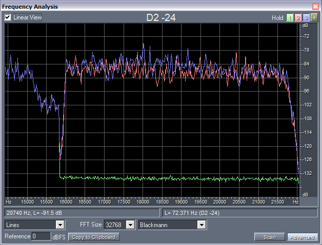

I jeszcze rysunek:
zielony barbiere, czerwony barbiere10, niebieski barbiere8 (wszystkie tylko lewy kanał)
