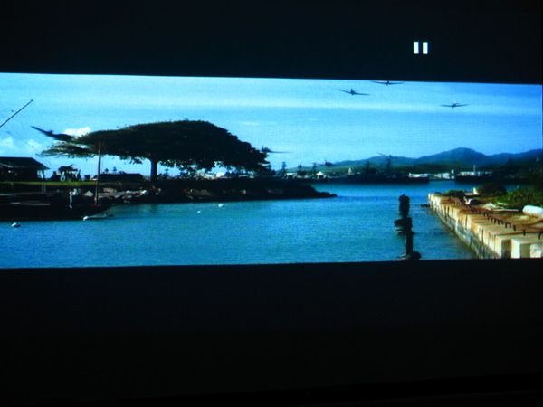

Niedawno miałem okazje przetestować a zarazem porównać do posiadnego przeze mnie modelu toshiby s20, model LCD Hitachi PJ-TX10. Dokładne parametry tego modelu każdy moze sobie wyszukac w necie więc nie bede ich tutaj podawał. W tym konkretnym porównaniu technologii dlp i lcd odnosić się będę tylko i wyłącznie do tych dwóch modeli i do żadnych innych!!!!
Na samym początku mojego wywodu chce wszystkim zaznaczyc iż nie da się w tak krótkim czasie jak 1-2h porównac, obiektywnie ocenić i przede wszystkim w pełni sprawdzić możliwości takiego czy innego projektora. Ja swój obecny dlp testowałem na wielu różnych ustawieniach i filmach przez dwa dni gdzie łącznie wyświeciłem az 18h.
Mimo iż mogłem pobawic się ustawieniami modelu hitachi to 2h było zdecydowanie i to zdecydowanie zbyt krótko. Z tego też powodu czuje spory niedosyt gdyż mozliwe ze przy dłużym czasie uzyskałbym bardziej zadowalające mnie efekty, niz te które uzyskałem (co nie oznacza ze te uzyskane były mizerne). Poza tym kolejnym aspektem całej sprawy jest to iż przyzwyczajamy się do posiadanego przez nas projektora jego ostrości, kontarsu a przede wszystkim kolorystki. W pewnym momencie zaczynamy traktować własne predefiniowalne ustawienia jako wytyczne w porównaniach do innych sprzętów.
Dlatego wydaje mi się iż moja ocena mimio wielkich chęci bycia obiektywnym taką niestety nie będzie!!
Praktyka pokaże co dalej.
Otóż sam wygląd modelu Hitachi PJ-TX10 (mimo iż w dużej mierze to kwestia gustu danej osoby) to dla mnie bije toske o głowe. Jest to naprawde duzy (choc wagowo niemalże tak samo ja ts20) projektor o ciekawym design'e. Ponadto posiada on zdecydowanie wicej funckcji niż mój dlp. Naprawede fajną sprawą jest możliwość mechanicznego ustawienia obiektywu w poziomie i pionie. Bardzo dobrze działa również ustawienie ostrości oraz naprawde niesamowity zoom w porównaniu do projektora dlp. Tu z bliskiej odległości można uzyskać imponującej wielkości obraz. Kolejnym zdecydowanym atutem na korzyc LCD jest jego cicha praca 26db gdzie ts20 ma 33db. Roznica kolosalna. No i coz i na tym kończą się chyba zdecydowane plusy LCD. Na razie bezapelacyjnie skłaniał bym się ku projektorom LCD.
Kolejną jego mocną stroną jest możliwość z poziomu menu ustawienia naprawdę dużej gamy kombinacji wyswietanych kolorów jakości obrazu, ostrości etc (toshiba mimo iż też najważniejsze funkcje posiada to jednak w tym przypadku jest dużo dużo słabiej wyposażona). Ale coż z tego skoro tak czy siak, jakbym nie kombinował to kolorystyka i odwzorowanie barw jest wg mojej opinii lepsze w moim budżetowym dlp.
Nie chce tu zdecydowanie stawiac kropki na I gdyz jak wypowiedziałem się na wstępie miałem zbyt mało czasu na dopasowanie ustawien wg własnych upodoban. Porównując jednak na ustawieniach które udało mi się w pewien sposób zoptymalizować to model hitachi wypada gorzej do toshiby. Może nie zdecydowanie gorzej ale jednak. Co do samej czerni, która również jest bledsza i bardziej szara niż czarna to tu jeszcze nie raziło mnie to az tak bardzo. Natomiast w żaden sposób nie udało mi się uzyskać zadaowalających mnie kolorów (nawet przy ręcznych ustawieniach RGB). Cały czas obraz wydawał mi się zbyt zielony. NIe można było w zaden sposób uzyskać bieli. Poprostu tego koloru mi jakoś brakowało najbardziej dlatego własnie tu dam lcd najmniej punktów. Nie razi również niezbyt duży kontrast i jasność ale własnie kwestia odwzorowania barw.
Poza tym (co jest dla mnie największym zdziwieniem) nie wiem czemu nawet na filmach w formacie 16:9 puszczonych na projektorze o takiej własnie matrycy obraz był dla mnie "zbyt wąski". Jakos matryca 4:3 bardziej mi przypasowała. Efekt ten jest widoczny na załączonych zdjęciach.
Oczywiście na drugiej stronie szali postawił bym efekt tęczy który widze na moim projektorze i wybór nie byłby już taki łatwy. Czy tez mam mieć gorsze kolory bez tegoz efektu czy odpowiadające mi barwy z efektem tęczy. Mi jednak udało się na to pytanie odpowiedziec. Wybrałbym jednak dlp. Nie wiem czemu kwestia kolorów przeważyła, naprawde nie wiem, zwłaszcza ze ten model takiej złej kolorystyki nie miał i możliwe ze gdym wczesniej nie widział odwzorownia barw z dlp byłbym zachwycony kolarami na tym LCD. Przy dalszej mojej przygodzie z kinem domowym o ile kiedys będę wymieniał obecny model na model wyższy czyt droższy to wydaje mi się ze dalej pojde w strone dlp. Choc z chęcią bym zobaczył wysławianego panasa a700. Bo gdyby ten generował takie kolory jak mój przy zachowaniu pozostałych cech hitach nie zastanawiałbym się ani chwili nad jego wyborem. Ale niestety a700 jest z zupełnie innej polki cenowej niż moaj Toska.
Co ciekawe to osoba która przyjechała do mnie ze swoim projektorem na testy miała możliwość zobaczenia podczas działania mojej toshiby. I nie wiedząc cóz to efekt tęczy, w ogole go nie widziała. Nawet po dokładnym zobrazowaniu na czym ten efekt polega i ukierunkowaniu widza na co ma zwracac uwage aby efekt ten zobaczyc człowiek ten go po prostu nie widział!! Oj jak mi było przykro ze to nie jestem ja, nawet przez chwile by nie przeszło przez mysl wymianie mojej Toski.
Co do poruszengo przeze mnie tematu (we wczesniejszych postach), braku ostrości w mojej toshibie to tu tez miałem okazje przyjrzeć się problemowi nieco bliżej i w 99% jestem w stanie stwierdzić iż nie jest to wina projektora lecz systemy progresywnego skanowania generowanego przez s550. Otóż przy wyłaczonym progressivie efekt „tzw braku ostrości nie występuje”. Oczywiście można wyłączyć skanowanie, wówczas efekt ten nie będzie widoczny ale z drugiej strony obraz nie jest już tak ostry (pogarsza się jego jakość). I tu po raz kolejny stając przed wyborem – wybieram właczone skanowanie, mimo chwilowych zaników ostrości. Przy czym jest to moje własne określenie które charakteryzuje się tym iż w trakcie dynamicznych scen bądź szybkich przjesc obraz wydaje się tracić ostrość poprzez widoczne poszarpanie obrazu.
Poza tym kwestia tego typu efektów braku ostrości czy innych podobnych może się brać również z niedoskonałości naszych dvd.... ten temat jest tu w ogóle bagatelizowany a moze sie to okazac bardzo myle. Sam projektor cudów nie czyni jesli nadawany sygnał będzie pochodził z kiepskiego sprzętu juz nie mowiąć o sprzęcie któy moze posiadac progressiv scan ale będzie on totalnym nieporozumieniem.
Na koniec dodam iż oba projektory były testowane w takich samych warunkach na tym samym sprzęcie i ekranie!
Zdjecia zostały wykonane na ręcznych ustawieniach tak więc w przypadku zdjec z obrazu dlp i lcd są one takie same. Rowniez przesłona, czas migawki itd.

Zastanawiam sie czy wszystkie modele projektorów 16:9 czyli do kina domowego tak płaszczą filmy jak na zdjeciu pierwszym u góry?
nie, to kwestia nastawienia/opcji wybranej albo w DVD albo w projektorze (obydwa maja mozliwosc splaszczania)

co do spłaszczania to w dvd mam ustawioną opcję "obraz skalowany". A co do ustawien w projektorze to była opcja 16:9 i tu obraz dla mnie osobiscie "nieprzyjemnie" za płaski. Przy przejsciu w projektorze na inną opcję (nie pamiętaj jak sie nazywa, wiec nie chce zmyslac) obraz był w wysokości taki sam jak w przypadku obrazu na mojej tosce ale zostały poucinane naspisy. widać było tylko częsciowo pierwszą linie.
Pewnie ja jak pisałem miałem za mało czasu na kombinacje roznych ustawiem i mozliwe ze i ten problem uciętych napisów da sie jakos zniwelowac poprzez ustawienia.
Hidden Content
Link to comment
Share on other sites
Zarówno w dvd jak i w projektorze obraz musi być ustawiony na 16:9, innaczej będzie wypłaszczać, też miałem ten problem, zwłaszcza dwd musi być ustawione na 16:9 , przy twojej tośce może być dobrze bo ma inny format, ale przy hitachi zawsze będzie zniekształcać przy innych ustawieniach
