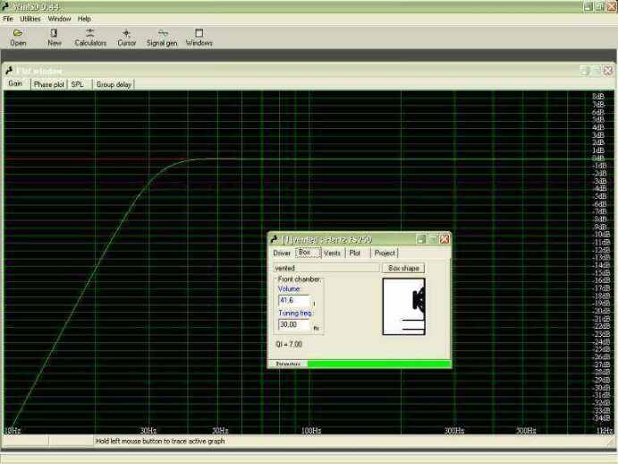

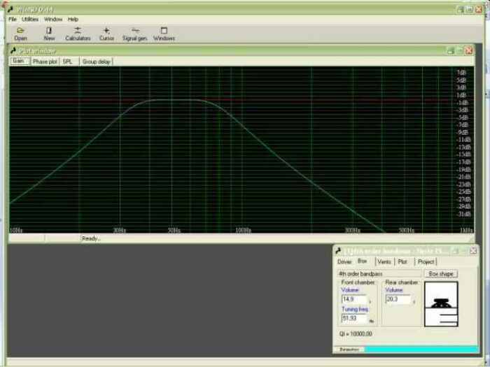

Witam! Niedawo nabyłem nowy głośniczek samochodowy Hertz ES 250. Mam jednak mały dylemat. Mianowicie nie wiem jak zrobić do niego obudowę. Woofer ma stać na razie w moim pokoju i wspierać moje kolumienki. Jednak nie wykluczone, że kiedyś (po zdobyciu odpowiedniego ) wzmacniacza sub wyląduje w bagażniku Forda. Mój problem jest taki, że nie wiem czy zrobić tradycyjną obudowę bas-reflex, czy też konstrukcję półzamkniętą, taką samą jak oryginalne zabudowy
Hidden Content
Zaloguj się, aby zobaczyć treść (możliwe logowanie za pomocą ) Parametry obudowy są już wstępnie obliczone programem winISD beta i wyszło mi 41 litrów pojemności przy obudowie BR. Rura 55mm średnicy i ok 11 długości, cięcie przy 30 Hz. Charakterystyka wyszła bardzo gładko. Natomiast przy obudowie takiej jak na załączonym linku program zaproponował cięcie przy 52 Hz no i charakterystyka zupełnie inna. Nie wiem co mam teraz zrobić. Tak dla niewtajemniczonych to głośnik ma 25 cm średnicy i 93 dB efektywności. Proszę o poradę.
