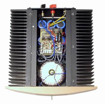

Ja nic nie widzę pozytywnego w tej kopi Aleph-a. Owszem są bardzo dobre radiatory i tylko tyle. Montaż, kilometry okablowania, PCB taka sobie.
Zdecydowanie lepiej wygląda A5 zorro, zdjęcie na forum, jest porządek, wszystka
ładnie poukładane.
W GC stosuje jeden mostek, Piotrek608 w sprawie mostków ma racje, takie ja mam zdanie.
