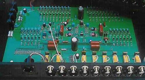

X0 jest aktualna oferta Passa, i powinien to byc jego najlpszy preamp. Uklad jest dosc prosty, i latwo go zbudowac. Niestety nie moge schematu zamiescic na forum. Jesli bedzie wieksze zainteresowanie sama konstrukcja, mozna by zalozyc nowy watek. A tak preamp wyglada w srodku (active stage w osobnej obudowie na kanal i oddzielna supply)

Peter Daniel a jaka funkcję spełaniają wielopinowe złacza widoczne w rogu zamieszczonej przez ciebie fotki??
To co widac na zdjeciu to PS i control unit (wspolny dla obu kanalow). 2 zlacza po lewej sa do PS, drugie 2 zlacza sa do kontroli funkcji przedwzmacniacza.

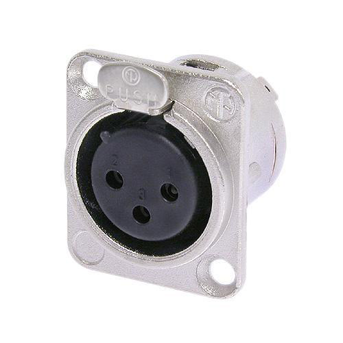

zakupiłem tablicowe gniazda RCA i XLR Neutrika i uważam że są bardzo cobre, XLRy srebrzone .. załączam zdjęcia... po 16zł/szt...
ponieważ tylni panel mam mieć z drewna uważam że to dobry wybór..

słuchaj, po wielkich poszukiwaniach w konsbud audio co jest dystrybutorem udało mi się znaleźć w sklepie ELTON w pasażu wileńskim na pradze w Warszawie, ul.Targowa 66 ... ma tego dużo i dużo tego miewa, niemalże wszystkie neutriki.... wtyki, żeńskie, męskie ...RCA, XLR ....
Pozdr
>A66
A66 są bardzo solidne, pancerne bym rzekł, te zwykłe okrągłe się nie umywają, zresztą te Neutrkiki mają służyć częstemu wsadzaniu i wyjmowaniu kabli ... a cena takich WBT... panowie, nie dajmy się zwariować ;)))) pomału się przkonuję n/t magii marketingu ;) hehe i bardzo dobrze, taniej mnie to wyjdzie ;))
A66, jeśli nie byłeś tam to idąc Targową, dojdziesz do nru 66 i będziesz miał po lewej taką uliczkę którą musisz przejść jakieś 100m i będziesz miał dopiero ten Pasaż Wileński gdzie jest kilkanacie sklepów i wśród nich jest Elton..
