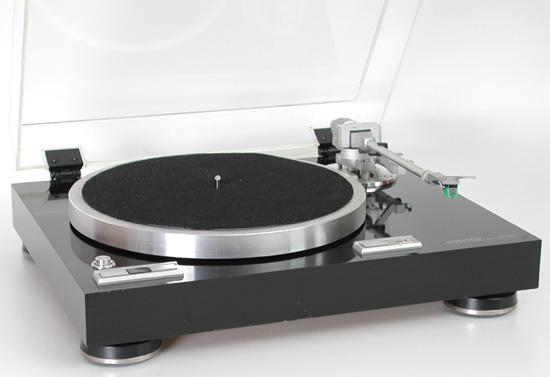

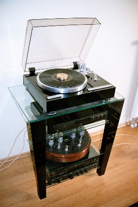

Na ile znam oznaczenia Kenwooda to nic specjalnego. Z Kenwoodow warto szukać topowych modeli czyli KD-990 i jego kolejne inkarnacje z oznaczeniem odpowiednim do nowych linii reszty sprzętu czyli KD-7010 (takiego mam vide pierwsza fotka) i KD-8030, a conajmniej KD-770 (druga fotka), który ma mniejsze chasis i prostsze ramię ale w sumie jest podobny do wymienionych wcześniej. O, modelu wspomnienym przez józwe nie wspominam, bo i tak jest nie do dorwania, a jeżeli już to za jakieś straszne pieniądze. A jak nie to może jakiś Denon, albo JVC (trzecia fotka) się trafi ale to raczej tylko na e-baju.

No zdecydowanie bardziej podobaja mi sie te czarne ktore przedstawiles na fotkach... ;-) Ale i cena ich tez pewnie jest odpowiednia?
No nic na tego 2077 jeszcze poczekam, a noz pojawi sie cos lepszego???
https://www.audiostereo.pl/topic/19725-gramofony-kenwood/#findComment-405334
fakt, że ten 2077 to trochę inna bajka. KD-990 można od czasu do czasu znaleźć na e-bay w bardzo dobrym stanie - osiąga ceny od 250 do 400 EUR, oczywiście bywają i droższe ale to już przesada. Poza tym w niewiele większych pieniadzach można trafić wysokiego Denona, a Denony uchodziły za lepsze od Kenwoodow i chyba w ogóle najlepsze spośród topowych Japońców. JVC takie jak na zdjęciu to chyba tylko w Japonii chodziły. Był jeden topowy model w ale jak dla mnnie za bardzo zautomatyzowany. Warto rozglądac się też za wysokimi Micro Seiki, był kiedyś nawet taki jeden na Allegro - miodzio ale cena bardzo wysoka. Powodzenia w polowaniu.
