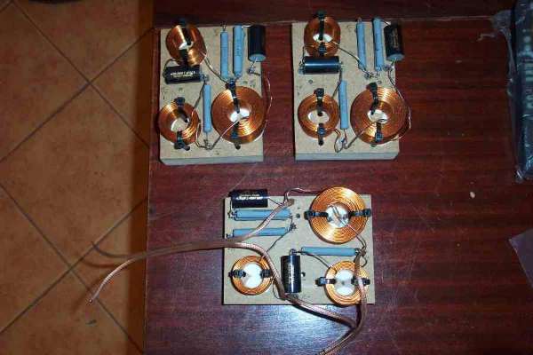

Zwrotnica to cewki powietrzne,kondensatory mkp jantzen,oporniki bezindukcyjne

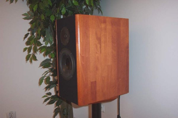

Obudowa zamknięta wykonana z mdf 30mm dodatkowo boki które mają największą powierzchnie wyklejone deską bukowa o gr. 18mm waga jednego monitora to 20.5 kg komora głośnika wysokotonowego jest osobna gdyż głośnik został przerobiony widać na zdjęciu
objętość netto to 16 litrów całość wytłumiona

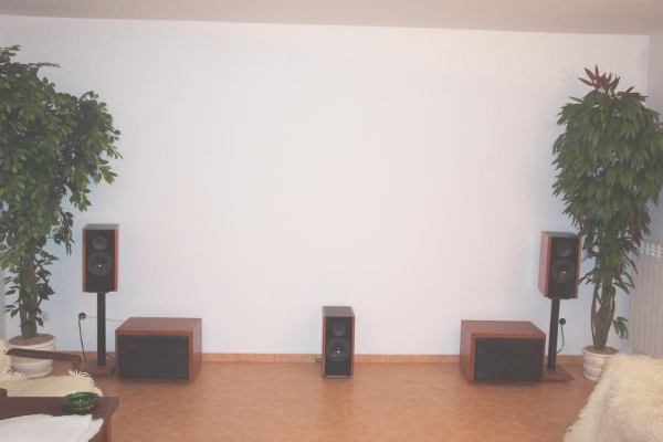

Takich monitorów wykonałem pięć słucham na nich muzyki pięcio kanałowej ale w kinie domowym też jest super oczywiście pracują razem z dwoma subwooferami.
reszta zdjęć zwrotnica jest już poprawiona oczywiście chdzi o położenie cewki.
Kawał przedsięwzięcia... Wyglądają na znacznie większe niż 16litrowe.
Na czym polega ta przeróbka wysokotonowego? Usuwałeś ferrofluid? Czy może otworzyłes nabiegunnik żeby dmuchał do tyłu w te dodatkową komorę? I jakie to dało efekty?
Witam peerlesy mają już nawiercony nabigunnik ale nie do końca ja otworzyłem go do końca usunołem fluid oraz wytłumiłem go od tyłu porównywałem orginał oraz przerobiony góra stała się cieplejsza ale zarazem bardziej szczególowa najbardziej słychać to w muzyce akustycznej ale ma to wpływ na średnice vocal jest piękny np.Rebeka Pidgeon chesky.Co do wielkości boczne ścianki malą grubość 43mm a fronty i tył 30mm ale faktycznie obudowa prawie nie gra.Niesamowite jest to że potrafią zrobić duży dzwięk przekonałem sie przy muzyce organowej
