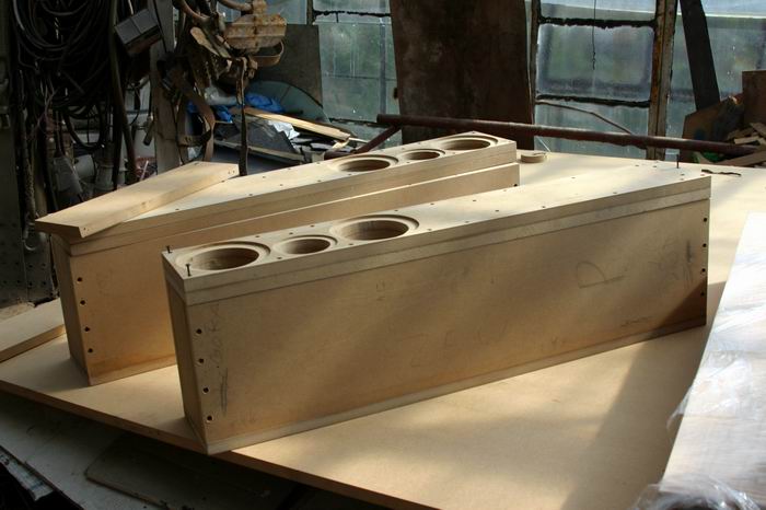

dodaje obiecane fotki i prosze o odpowiedz na powyzsze pytania.
świetne trumienki:)

30l na te głośniki to o ile sie nie mylę jakieś 2x za dużo.
Zapomniałem dodać, że wytłumienie bym dał raczej oszczędne, boczne i tylą ściankę za głośnikami
Litrażu możesz się pozbyć "dociążając" kolumny w spodniej części.

Pożądaną objetosc odetne w kolumnach przegroda z MDF'u 22mm czyli takiego jaki zostal wykozystany do ich budowy, jestem poczatkujacy i po raz pirerwszy uzywalem WinISD wiec tez nie do konca wiem jak interpretowac te wszystkie dane, od tych kolumn oczekuje przede wszystkim dynamiki, nie lubie buczacego basu z poglosem z tego co wyczytalem dopuszczalne opoznienie glosnika to 15ms wiec obudowa wyszla mi max 21l choc dla mnie to gole liczby poniewaz to moja pierwsza konstrukcja i nie wiem jak to sie przeklada na praktyke.
