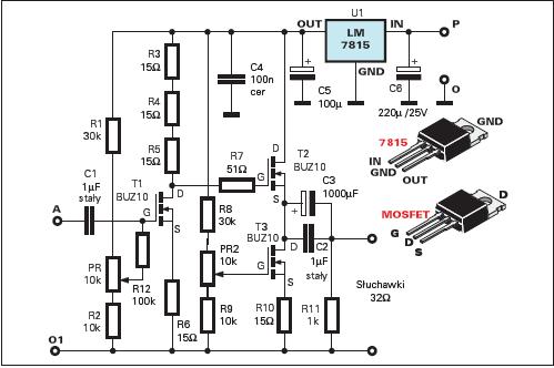

A tak można?;o). To jest prototyp wzmocnienie = 2 zasilanie +- 35V
Tak wygląda schemat.
eeee szkoda troche tak znakomitych tranzystorów na wyjscie słuchawkowe sa za dobre czy nie lepiej by było pomyslec o czyms w obudowie TO220 ale na nizsze napiecie np 60V a wyższy prąd np 3A ..
Przecie można samemu dobraćtakie jak chcemy, lub mamy do swoich preferęcji , kazdy tranzystor gra ciut inaczej , a prototyp zrobiłem na tym co w danej chwili posiadałem na stanie, i dlatego wpisałem to czego urzyłem. przynajmniej wiem że na tym działa . eksperymęty z tranzystorami przyjdą później.

Czy ktos z tego forum zbudował ten wzmacniacz:
Jak on brzmi(?), bo wiadomo, ze koledzy z elektrody maja troche inne podejscie do audio :-) Jakie tranzystory byłyby najlepsze do tego ukladu? Czy napiecie zas. nie jest za niskie? Ktos juz opracował pcb, a projekt wydaje sie całkiem ciekawy.

Nie wypada krytykować w ciemno, ale za przeproszeniem, prościej już nie można. Stopień napięciowy single ended polaryzowany rezystorami, a za nim znowu single-ended, tylko przez obciążenie dynamiczne, bo to nawet trudno nazwać lustrem prądowym. Zrób sobie coś na diamond buffer, np. to co chłopaki wcześniej pokazywali.
