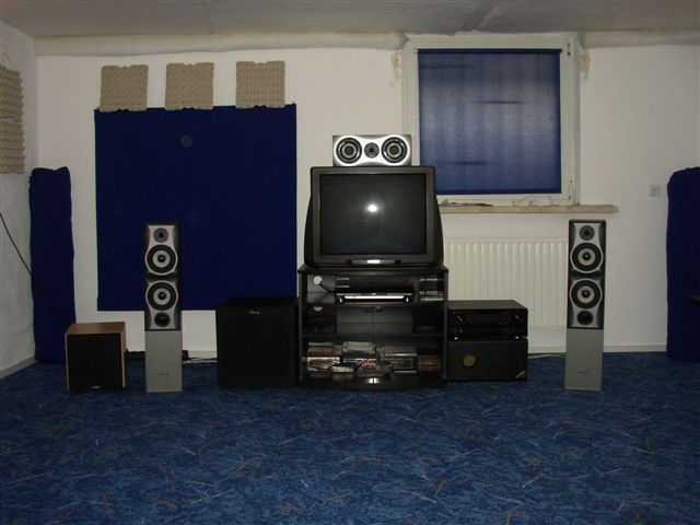

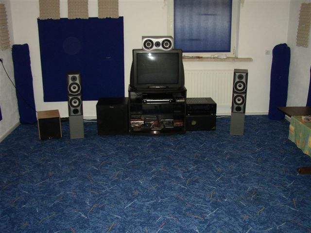

A może da radę ustawić tak żeby nie było trzeba kupować trzeciego?
Hidden Content

powieszenie za kolumna, nawet koca, daje spora zmiane brzmienia - glownie porpzez redukcje pierwszych odbic i jest zjawiskiem bardzo pozadanym. Lewa kolumna OK, prawa niebardzo . .. prawodpodobnie w tym ukladzie nie masz symetrycznosci w stereo. Wiem, ze zaslanianie kaloryfera i okna to sredni pomysl ale zrob test - moim zdaniem bedzie sporo lepiej jak i za prawa kolumna powiesisz to samo co za lewa. Ew. zrob jakies zawieszenie, ktore pozwoli zdjac mate z okna/kaloryfera i zakladaj ja tylko gdy sluchasz. Symetria w stero to podstawa.

Na twoim miejscu zamiast wydawac kase na kolejnego suba poprawilbym pomieszczenie odsluchowe. Masz takie mozliwosci to je wykorzystaj!! Sciany widze goly beton?! sufit tez? na podloge cos grubszego bo to co lezy to chyba raczej jest " akustycznie przezroczyste " hehe:P
Na twoim miejscu majac takie mozliwosci i troche kasy zrobilbym z tego niezly pokoik odsluchowy:) Pozatym wywal TV! i zastosuj najlepiej projektor z tunerem tv. Inwestuj w pomieszczenie!!! Kurde jakbym mial taka mozliwosc jak ty to nawet chwili bym sie nie zastanwial:) Dobrze wiesz ze wazne jest zeby akustyka byla dobra i jest chyba najwazniejsza z tego wszystkiego. Moja rada jest taka, sprzedaj te suby co masz, pomecz sie jeszcze jakis czas z tym dzwiekiem co zostanie, a za kase z subow zrob sciany, sufit i porzadne panele akustyczne,pulapki basowe, wymien ten dywan i wywal te wytloczki;) porob odpownie oswietlnie i kup porzadna kanape najlepiej stara skorzana. Sprzedaj tez tv i kup za to bialy rozwijany ekran pod projektor, ktory kupisz na raty:P + tuner tv.
I co dobry pomysl??
Ja bym tak zrobil:D

Dzięki za rady, ale raz że nie do końca masz rację co do akustyki w tym pokoju, wcale nie trzeba aż tak dużo poprawiać, bo raz, że sufit nie jest goły ( na całości jest gruba watolina), do tego nie prawda że są gołe ściany bo na tych zdjęciach mało co widać ale takich niebieskich paneli jak ten z przodu to mam 6, do tego wytłoczek po jajkach w innych częściach pokoju jest bardzo dużo, na chwilę obecną efekt akustyczny jest bardziej niż zadowalający, jeśli nie byłeś i nie poznałeś jak to ma się w rzeczywistości to o czym tu mowa? Podłoga mogłaby być lepsza ale za całą wykładzinę na 26m2 dałem około 400zł natomiast za grubą dałbym około 1000- swoją drogą pod wykładziną leży pianka akustyczna, więc raczej znowu nie trafiłeś:(((. Co do dalszych "rad" to: z rodzicami mieszkam raczej przejściowo i kto wie czy za rok nie będę się przeprowadzał, TV dostałem w spadku bo staruszkowie kupili sobie nowy , projektor niby fajna sprawa ale po co pakować się w aż takie koszty, kiedy za rok, za dwa kupię za mniejsze pieniądze fajnego LCD, który posłuży mi już na nowym mieszkaniu, do tego po co niby mam przepłacać za niewiadomo jakie wygłuszenia jeśli to co mam mi WYSTARCZA a na dodatek jak niby KD ma grać bez subwoofera? Jesteś niedorzeczny, sorry ale Twoje myślenie jest mi obce:( Przecież prosiłem żeby mnie nie nawracać z drogi subwooferowej! A z resztą pisałem że słuchałem kolumn całkiem drogich w pomieszczeniach takich, jakie właśnie mnie usilnie próbujesz wcisnąć, i co? Wielkie nic! Zawsze wracałem rozczarowany, ot tyle...Ciągle to samo, kompresja albo/lub buczenie, daj mi spokój z tymi teoriami...
Bez urazy ale mimo żem młody, to mało już podatny na czyjeś widzimisię...
Nawet jeśli teoretycznie wydają się słuszne:(

A gdzie ja napisalem cos ze akustyka tego pokoju jest zla??? Pozatym jak zauwazyles stawialem znaki zapytania co sugeruje ze jest to pytanie, a nie orzeczenie co do stanu twojego pokoju. Chyba za wczesnie wstales. Sam stwierdzasz ze na zdjeciach malo widac a aktakujesz mnie, no wez ty sie zastanow!!!
O czym tu mowa....mowa tu o tym ze ja nawet w jednym zdaniu nie wyrazilem sie na temat twojej tak bronionej akustyki w tym pokoju. Nie wiem po kiego grzyba mnie atakujesz i masz do mnie jakies pretensje.
Pozatym ja nie strzelam zeby trafiac jeszcze raz zwracam tobie uwage na to ze znaki zapytania to nie tylko takie fikuśne znaczki, ktore nic nie znacza.
I niby ze zdjec tez mialem odczytac ze mieszkasz z rodzicami? i z rodzicami nie zawsze sie mieszka przejsciowo i nikt nie wie tym bardziej ja ( na postawie zdjec pokoju ) kiedy ty sie chcesz wyprowadzic. Wez chlopie ochlon bo co zdanie to gorzej.
Nic ci nie wsciskam. Napisalem co zrobilbymna twoim miejscu. To byla moja rada ktorej nawet nie musiales komentowac tym bardziej atakowac mnie.

Cała ta nasza dyskusja sprowokowała mnie do małego testu ( właśnie teraz z niego wróciłem) i szykuje się rewolucja:)
Tzn. spróbowałem ustawić moje Cz@ty w amplitunerze jako kolumny large i podłączyłem do amplitunera jedynie tego małego Tannoyka, ustawiając go w miejscu czarnego potwora z Kanady....i co?
W STEREO ( a tego słucham ostatnio najwięcej) gra wyjątkowo poprawnie i jest wiele bardziej spójnie niż z Mirage. Wiadomo że nie schodzi tak nisko, ale w tym pomieszczeniu to właśnie ten mniejszy brzmi jaby swobodniej i lepiej się komponuje z kolumnami, nie ma dysproporcji i dziury między basem niskim a wysokim. Kurcze! Spodobało mi się:) Jutro postaram się razem z ojcem przenieść Mirage do jego salonu ( 48m2) i mam wrażenie że wszystko będzie na miejscu. Tam przynajmniej kanadyjczyk rozwinie skrzydła:)
Co by nie było to dziękuję za schłodzenie moich zapałów subwooferowych, chociaż drugiego Tannoya mam nadal chęci kupić, ale to już inna historia...
Może teraz nie wylatuję z fotela przy oglądaniu filmów ale za to słuchanie muzyki jest znacznie przyjemniejsze...
Od dziś będę nakłaniał innych aby nie przesadzali z ilością wooferów bo efekt końcowy czasem jest gorszy gdy mamy za dużo niż zachowując umiar. Całe to moje pomieszczenie jest mocno dziwne bo mniejsze kolumny i suby grają w nim lepiej niż kobyły? Może chodzi zwyczajnie o kubaturę, która przez wys. 2m jest bardzo ograniczona?:(
Mniejsza z tym-jestem szczęśliwy!!! No i całkiem fajnie że mi już tak brzucha nie masuje bo jakiejś choroby bym się nabawił:)

Cały ten wywód dlatego żeby ukazać iż pomieszczenie, jego akustyka i miejsce odsłuch to kluczowa sprawa a elementy te są niestety często przez audiofili mocno pomijane:(
Nie uważam że sam sprzęt nie ma znaczenia tylko apeluję aby zwracać uwagę jak wiele można zmienić samym ustawieniem oraz drobiazgami wieszanymi np. na ścianach bądź suficie.
Kończę już i dla ułatwienia "zaistnienia" tego wątku w wyszukiwarce napiszę :AKUSTYKA-WAŻNY ELEMENT:)
