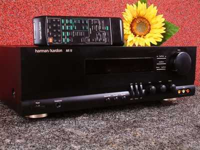

Mam mały problem. Harman/Kordon AVR10 ma wyjścia na 2 x front, 2 x rear, central, i subwoofer, lecz nie ma opisanych wejść na system 6.1. Są wejścia na CD, TV/AUX, VCR1,VCR2, które mają wejścia stereo. Nie wiem jak podłączyć DVD zeby chodzilo w takim systemie, jaki jest zapisany na DVD np.5.1. Z góry dziękuję wszystkom za pomoc.

Niestety, to ale jest tylko AVR Dolby Surround. Jedyne co mozesz zrobic to podpiac DVD analogowo (stereo) i "uprzestrzenniac" je AVR-em. 5.1 z DVD nie odtworzysz, bedziesz mial taki ciag:
5.1 ---> downmix_w_DVD ---> 2.0_na_wyjsciu_DVD ---> 2.0_na_wejsciu_AVR ---> 5.1_na_wyjsciu_AVR.
Jezeli masz, wlacz w DVD virtual surround czy jak to sie to tam nazywa, byc moze troche zyskasz.
