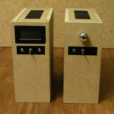

Witam!
Aby więcej nie odkładać tuningu T-Ampa zmieniłem projekt obudowy.
Będzie zrobiona z 10mm MDFu. Przycięty materiał kosztuje 3,75 zł :-D, a Dremelkiem można wyciąć wszelkie potrzebne otwory. Taką metodą można osiągnąć odpowiednią dokładność potrzebną do drugiego etapu.
Gdy w końcu namierzę odpowiednią firmę, to obudowa będzie oklejona 5mm grubości płytkami ze szczotkowanego i anodowanego na czarno aluminium. Dzięki temu obudowy nie będą szpecić żadne wkręty.
Jednym słowem 2 w 1 :) Mamy szybko obudowę, która później może być bardzo ładna.
Załączam zdjęcie, nazwijmy to, "zasilatora" do T-Ampa z obudową wykonaną w ten sposób (jeszcze bez aluminium).
W górnej ściance chcę zrobić wentylację; otwór w mdf, metalowa czarna siatka, otwór w aluminium. W związku z tym mam pytanie, gdzie można zdobyć taką siatkę o oczkach 1-3mm?

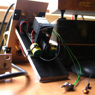

Witam!
W końcu uszlachetniłem T-amp'a. Zrobiłem poniższą modyfikację:
Zastosowałem:
- potencjometr Noble 50k
- kondensatory Auricap 2,2u
- okablowanie sygnałowe Vampire solid core
- gniazda RCA Connex
- okablowanie głośnikowe Black Rhodium AST75
Do tego zasilanie akumulatorowe, o którym pisałem wyżej.
Pierwsze wrażenie na systemie komputerowym są bardzo pozytywne. Poprawa jest praktycznie w każdym aspekcie: w końcu basu jest tyle ile trzeba (musiałem wyłączyć lekkie podbicie w DEQ2496), dźwięk jest bardziej otwarty i poukładany, scena szersza i głębsza, pojawiło się więcejej szczegółowy, ale bez nadmiernej ostrości.
Jednym słowem: polecam!
Jak skręcę obudowę, to sprawdze jak to gra na moim głównym systemie, a tymczasem załączam rozbieraną fotkę ;)
