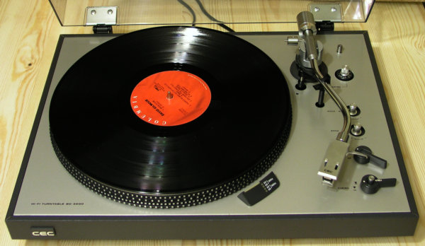

Poniżej załączam fotkę gramofonu. Jakie wkładki mogę brać pod uwagę, aby pasowały do tego ramienia?
Czy ktoś wie do czego służy mały ciężarek z lewej strony ramienia (na drugim zdjęciu)
Czemu przy regulacji "anti skating" są dwie skale?
Do gramofonu dołączona jest wkładka Philips 400. Igła jest przesunięta względem osi wkładki o 1 mm w lewo. Czy warto sobie zawracać głowę tą wkładką?
Zauważyłem, że biały kabelek jest bezpośrednio przylutowany do wkładki - brakuje złacza. Czy gdzieś można kupić taki drobiazg?
A może ktoś z forumowiczów posiada taki gramofon?
Do równoważenia ramienia w płaszczyźnie poziomej. Po ustaleniu równowagi ramienia w płaszczyźnie pionowej za pomocą przeciwwagi na końcu ramienia - ramię "opuszczone" na płytę zachowuje poziom - nie opada na płytę i nie unosi się w górę oraz ustawieniu antyskatingu na"zero" należy:
1. Unieść na ok. 5-10cm przednią krawędź gramofonu - tylne nóżki oparte na stole.
2. Regulować ciężarkiem z boku ramienia tak, aby ramię nie przesuwało się na boki - w stronę osi talerza lub w stronę podstawki.
3. Ustawić przeciwwagą na końcu ramienia, prawidłowy nacisk igły na płytę.
Jeśli dobrze pamiętam, chodzi o rodzaj szlifu igły. Jedna skala dotyczy szlifu eliptycznego, a druga sferycznego.
Ale nawet nie wiedząc jaki szlif ma dana igła, możesz antyskating ustawić. Poszukaj na forum, gdyż parę razy była o tym mowa.
Jeśli igła jest przesunięta w stosunku do oprawki, w której jest mocowana, to można przypuszczać wygięcie tzw. cantilevera. W warunkach domowych jego wyprostowanie jest bardzo trudne, ale wykonalne. Decyzja należy do Ciebie. Albo wymienisz samą igłę, albo kupisz nową kompletną wkładkę z igłą. Przypuszczam, że jak się "wkręcisz" w słuchanie "czarnych placków", to na pewno zaczniesz szukać lepszej brzmieniowo wkładki.
W tym gramofonie jest zdejmowany koszyk do mocowania wkładki, można go zdjąć obracając pierścień blokujący na końcu ramienia, który umożliwia mocowanie wkładek mocowanych na śrubki, możesz zastosować pełną gamę wkładek tak mocowanych. Samo ustawienie wkładki w koszyku jest opisane na stronie RCM.
Koszmarny błąd ze strony poprzedniego właściciela. Jeśli wkładka ma kołki stykowe, to nie wolno do nich lutować przewodów. Można zakupić takie przewody połączeniowe i wymienić cały komplet - koszyk ma również kołki stykowe na które nasuwa się wsuwki przewodów.
Polecam zakup dwóch nowych koszyków wyposażonych fabrycznie w komplet przewodów ze wsuwkami i zamontowanie nowej wkładki do nowego koszyka. Zwróć tylko uwagę na położenie kołka blokującego na trzpieniu koszyka. W niektórych modelach jest on od góry, a w niektórych od dołu. Jeśli zacisk na końcu ramienia umożliwia stosowanie jednego rodzaju koszyków, np. z kołkiem na górze, to tylko takie koszyki możesz stosować.
Kupując dwa koszyki i dwie różne wkładki dobrane pod kątem rodzaju słuchanej muzyki, będziesz mógł je swobodnie zmieniać.
Nie posiadam :-)

>G.Mark
Dziękuję za tak obszerną odpowiedź :)
Przy antiskatingu faktycznie chodzi o szlif - narysowane są kółeczko i elipsa.
Zacisk ma nacięcia z góry i z dołu :)
Chyba nie będę zawracał sobie głowy tą igłą i od razu kupię nową. Mógłbyś mi coś polecić w cenie ok 200 zł (no może do 300)?

W takim razie masz pełną dowolność jeśli chodzi o zakup koszyków.
Obecnie używam dwóch wkładek: AT3600L firmy Audio Technica i M44MB firmy Shure. Pierwsza kosztuje, razem z igłą, ok. 55-70 złotych, ta druga 70-105 na Allegro. Stosuję je zamiennie w zależności od rodzaju muzyki na talerzu. AT do lekkiej muzyki rozrywkowej, M44MB do muzyki rockowej. Poszukaj w starszych wątkach, a na pewno znajdziesz wiele porad jaką wkładkę warto kupić. W tej cenie, którą podałeś jest parę przetworników wartych zainteresowania. Osobiście na początek polecam AT.
