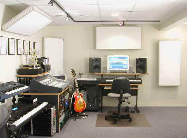

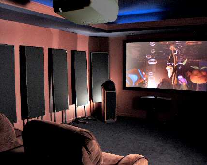

i jeszcze jedno pulapki basowe + adaptacja wcale nie musza szpecic a moga nawet zdobic

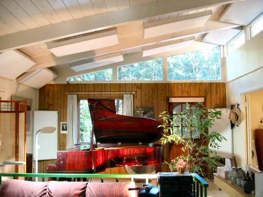

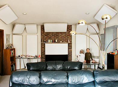

i inne ladne adaptacje

O piramidkach czy innych "guciach" na suficie nawet nie wspominam podobnie jak o wstawieniu do salonu takich wiszących dziwadeł jak na zdjęciach.
