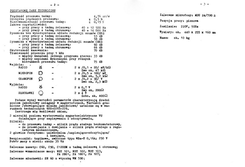

W porównaniu do M 531 S czy M 532 SD to na pewno niezły magnetofon.
Popatrzcie na to:
http://allegro.pl/unitra-zrk-m-601-sd-marcin-bezcenny-unikat-i1310829192.html
Poniżej parametry po których widać że jednak takie konstrukcje jak MDS 432 czy M 7020 oferowały znacznie lepszą jakość niż Marcin. Może z wyjątkiem dual capstan.
