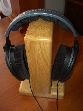

Denerwowało mnie, że moje Sennki ciągle leżały i mogły się porysować przy podnoszeniu czy przesuwaniu. Tym razem tylko projekt jest mojego autorstwa (wykonanie stolarza). Koszt: 15 zł razem z lakierowaniem!! Śmieszna cena, ale zastanówcie sie ilu z Was forumowiczów ma jakiś stojak na swoje bardzo drogie słuchawki ;-)) Materiał to oczywiście dąb, a od dołu dodatkowo przykręcone 2 wkręty do drewna, zeby sie nie rozlecialo po kilku dniach..

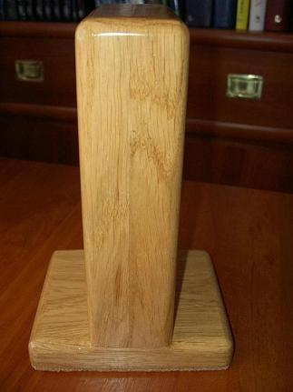

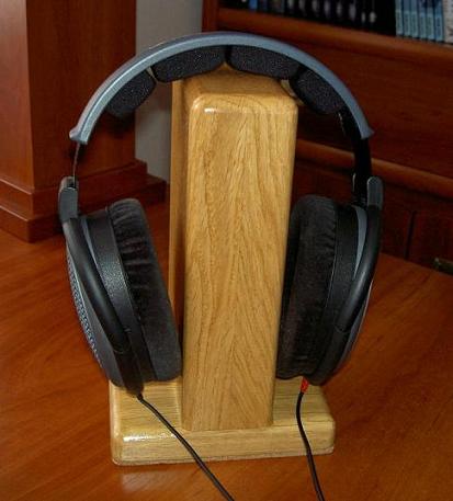

Jeszcze dwa zdjęcia ;-)

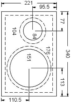

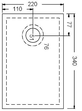

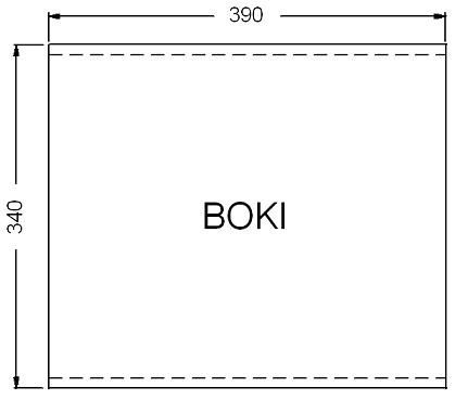

Usztywnienie jest zwymiarowane w cm ;-)
Pewnie domyślacie sie, ale napisze: linie kreskowane to zaokrąglenie rogów, a kreskowane z kropkami to frezy pod głośniki... W miejscach na głośniki wewnętrzny wymiar to otwór, zewnętrzny - frez.

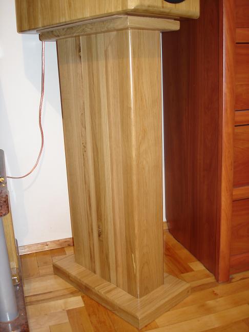

Doczekałem się w końcu podstawek pod monitorki.. Całe z dębu, tak jak obudowy głośników. Teraz to już jakoś wygląda.. ;-)
Koszt wykonania: 160 zł za parę.

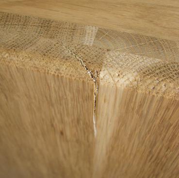

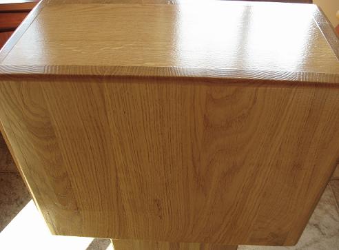

Obiecane zdjęcia pęknięcia:
Ale na osłodę dwa zdjęcia głośników (trochę lepszej jakości niż te z początku wątku) :))
