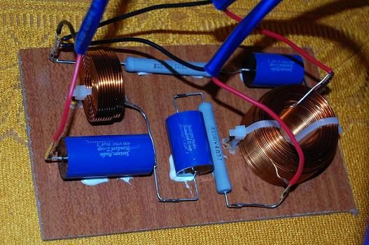

Witam ja postanowiłem poddać swoje Tannoy M2 upgrade-owi według wcześniej wymienianej koncepcji. W czytaniu schematów jestem trochę lewy ale może ktoś mi pomoże. Wszystkie elementy są w drodze do mnie a pytanie moje brzmi - czy jest ktoś w stanie mi rozrysować i zaznaczyć na poniższym zdjęciu, które kable wychodzą do terminala/tweetera/midwoofera ? Wszystkie czarne mają na pewno wspólny minus a reszta?
Kabel po lewej do tweetera,
kabel "centralny" - ukośny do terminala
kabel "górny" na krawędzi zdjęcia do woofera.
Ring radiator rules
Dzięki dobry człowieku! :)
Jeszcze jedno pytanie - na schemacie mamy 4 kondensatory a na tej zwrotnicy robionej wedle tego schematu (zdjęcie poniżej) brakuje jednego kondensatora, chyba 0,22uF. Dlaczego? Jest on zbędny?
Może dlatego że na schemacie masz równolegle połączone kondensatory 10uF i 0,22uF co daje pojemność 10,22uF .
Tolerancja niebieskich Jantzenów to 5% więc pewnie autor zrezygnował z drugiego kondensatora bo i ten jeden może miec albo 9.5uF lub 10.5uF - czyli w granicy połaczonych dwóch...
No tak może to tak też być, zresztą ktoś nawet stwierdził, że 0,22 uF jest niepotrzebny. Właśnie też będę miał niebieskie Jantzeny czyli tego 0.22 można pominąć?
Błąd. Kondensator 0,22uF poprawia wyrazistość wysokich tonów.
Ja z niego zrezygnowałem, bo zajmował miejsce a nie słyszałem różnicy z nim, czy bez niego.
Co nie oznacza oczywiście, że nic nie wnosi.
Jego pojemność względem bocznikowanego mieści się w granicach tolerancji.

Jest to kondensator bocznikujacy wieksza pojemnosc, jak sama pojemnosc wskazuje raczej cudow tutaj nie zastosujemy poniewaz dobry kondensator z dobra gora pasma bedzie bardzo drogi , stad dodanie 0.22 ktore wyciaga gore, niunanse, najdrobniejsze detale. Jesli ktos nie slyszy roznicy to cos musi byc nie tak.
Czyli lepiej połączyć go równolegle do 10uF niż się go pozbywać?
No chyba ze zamierzasz dac duzo powyzej 500zl za 10uf, jest to duza pojemnosc jak na wysoki ton, A jaki 0.22? w zaleznosci co bys chcial uzyskac. Z rezystorami cos robiles? jak nie to PW.
Zwrotnice gotowe zamiast niebieskich wstawiłem czarne Jantzeny. Wstawiłem szeregowo 0.22uF jako bocznikujący 10uF. Dla wysokiego zamiast 4.2R dałem 3,9R. Bałem się, że może być za ostro ale jest dobrze. Kable zmienione na OFC 1,5mm.
Po pierwszych przesłuchaniach ( jeszcze nie wygrzane) mogę powiedzieć na szybkiego tyle - dźwięk stał się jaśniejszy, góra wyszła z "cienia", poprawiło średnicę, dół na tym nie ucierpiał, bo to była i jest mocna strona tych kolumn. Można powiedzieć, że nabrał nieco szybkości. Zdecydowana poprawa sceny i stereofonii, która i tak była więcej niż poprawna. Niedroga i opłacalna modyfikacja.
