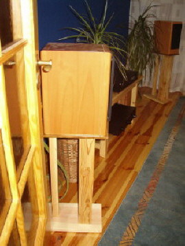

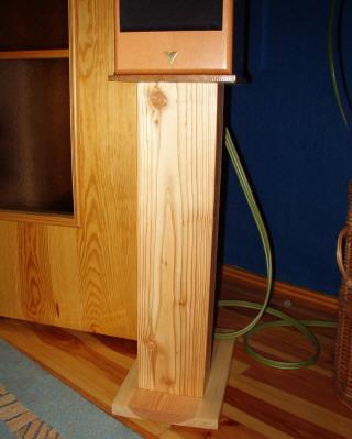

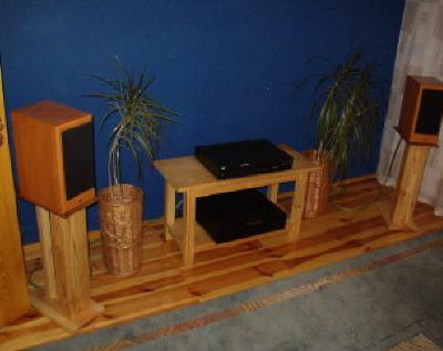

z projektu i wlasnego wykonania jestem zadowolony. Załączam ponizej kilka fotek jak to wyszło. Standy mają jedną wade - nie są zbyt ciężkie. Mialem za grubym drewnem po 2 cegly na kazdym stojaku (nie widac z przodu jak kiedys tam byly), ale mimo to kobieta cegly wywaliła. Pomysle jeszcze o jakis plytkach metalowych lub granitowych. Ponizej podaje kilka szczegółów wykonania, jezeli ktos jest zainteresowany zapraszam do lektury i zadawania kolejnych pytan. Aha, udalo mi sie wywalic TV z półki na ktorej teraz stoi CD.
Oto szczególy techniczne:
Stojaków nie wykona sie bez podstawowych narzedzi stolarskich. Pomijam tu oczywiscie dokładne piły i heblarke, tudzież koło z nałozonym papierem sciernym czy wiertarke. Potrzebne są specjalne klucze do trzymania podstawy z nogą i pozniej nogi z podstawką górną w momencie wiercenia dziur i skrecania. Dokładna piła potrzebna do idealnego scięcia nogi pod kątem prostym, co by sie nie odchylała od pionu i nie daj boze chwiała.
Bez tych narzedzi nie uda sie zrobic stabilnych standów. Tak sie składa ze mam wujka stolarza i wyszło jak wyszło.
Drewno, w zaleznosci od upodoban, warto wybrac z wyrazistymi słojami. U mnie jest modrzew. Na pewno ciekawie wyjdzie dąb. W jakosc sosny watpie, ale jak kto preferuje.
Na spodzie są 4 srubki robiące jako kolce. Tak podokręcałem, ze stand nie chwieje sie na nierównej podłodze. Tani to chwyt, ale akurat o to niską cene mi chodziło. Na razie odkladam na nowy CD. Pozniej pomysle o standach.
Gdyby ktos sie zainteresował tym niezmiernie prostym i tanim projektem, udziele kolejnych info.
No i zdjecia:

> Tomecz
Kiedyś zrobiłem podobne, z tą różnicą, że dodałem na spodzie jeszcze dwie deski , ze środkowej pozbyłem się drewna za pomocą piły włoskowej i nasypałem śrutu ołowianego. Całość skręciłem śrubami wpuszczonymi w górną deskę i zaczopowałem to drewnianym kołkiem.

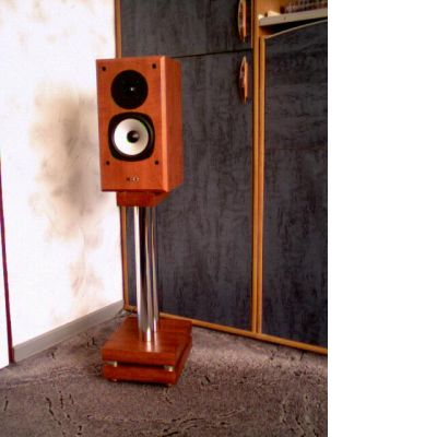

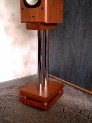

A ja też zrobiłem Standy sam także bardzo budżetowe. Rura chromowana a właściwie niklowana fi 50 mm, deski wycięte z blatu bukowego grubość 40 mm, przekładki między dolnymi deskami z rury także niklowanej fi 32 mm pozostałej z niużywanych nóg od stołu, kolce to część miernika z przemysłowej menzurki niestety koloru złotawego, ale prędzej czy później trafią do chromowania, na razie niestety przyklejone na Uhu tackta ( w tej chwili brak innego pomysłu na przymocowanie ).

Wrzuć foto na forum to porównamy, a w gwoli ścisłości to moje rurki są wypełnione śrutem ołowianym ciężkim jak cholera. Po zważeniu kompletny stand ( razem ze śrutem ) waży 17 kg + 7 kg kolumny. 24 kg uważam za ciężar wystarczający a kolce regulowane są mi nie potrzebne podłogę mam w miarę prostą nic się nie chwieje a to chyba wystarczy z poziomnicą ich ustawiać nie będę.
