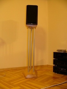

A co powiecie na taki projekcik ? Pomysł mój, reszta stolarz. Drewno to resztki po parkiecie żeby się komponowało. Jak mamy miękkie kable to można je puścić niewidocznymi rowkami i tylną rurką. To na razie wersja beta bez kolców i obciążenia, ale niedługo upgrade.

No właśnie nie wiem. Standy są tej wysokości żeby głośniki, a zwłaszcza wysokotonowy, były na wysokości głowy słuchacza. Tak wyczytałem w wielu poradnikach. Tymczasem większość kolumn podłogowych lub standów jakie widziałem umiejscawia wysokotonowy zdecydowanie poniżej "głowy". Może to tylko ja mam taką wysoką sofę :-)? Tych standów prędko nie zmienię, ale przyjdzie w końcu czas na nowe i wtedy co, lepsze są niższe ?
Na standach dożywają swych dni B&W302. Za 15 dni i 4 godziny ustąpią miejsca Haydnom. A co z tę wysokością głośników ? "Prosto w oczy" czy "w klatę" wysokimi ?
Jeśli chodzi o wysokość, to tweeterami w uszy. Może okazać się, że lepszy efekt będzie nie wprost "w twarz", tylko pod pewnym kątem, tzn, żeby osie głośników przecinały się za Twoją głową.
Cynamon, ja ustawiłem monitory na stendach tak, żeby głośniki wysokotonowe były dokładnie na wysokości uszu kiedy siedzę na kanapie. Zrobiłem tak, kierując się wskazówkami, które gdzieś przeczytałem. A kiedy czasem usiądę na podłodze, lub na wysokim krześle, to przede wszystkim przeszkadza mi to, że scenę muzyczną albo mam za nisko (i to jest najgorsze, nawet staram się trochę zsunąć z krzesła), albo trochę za wysoko. Właśnie w scenie widzę istotną różnicę. Spróbuj usiąć wyraźnie niżej i wyraźnie wyżej i porównaj, ciekawe jaką zauważysz różnicę. Nigdy nie starałem się wychwycić innych różnic, a same z siebie nie rzuciły mi się w uszy.
tomecz ładne, ale koniecznie daj kolce!!!
Nawet jakieś najtańsze, ja kupuję po 2,5PLN takie jak na obrazku. naprawdę warto.
Te śrubki na dole to nienajlepszy pomysł.
