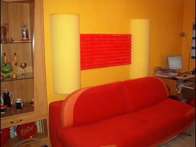

Ja miałem też taki problem z basem po przeniesieniu się z 36m2 do 14m2 i dopiero walce z gąbki umieszczone w rogach pokoju wygoniły niskie na środek. Też półwalce pomogły basem.
Rozumiem że te walce są pełne w środku?????????????
Na alegro jest tylko cos takiego:
Zaloguj się, aby zobaczyć treść (możliwe logowanie za pomocą ) -oto chodzi?
A miedzy tymi walcami, czyli najlepiej całą ściane za kanapą wykleic panelami?????????????
