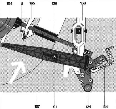

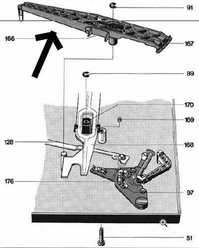

Ostatnimi czasy zakupiłem wyżej wymieniony gramofon. Cena była bardzo okazyjna- 100zł. Wiedziałem, ze jest on w stanie prawie bdb- nie posiada igły oraz ma zepsuta mechanike w taki sposob, ze nie działa automatyczne przenoszenie ramienia- pozostaje tylko manualna operacja. Chciałem po prostu podmienic czesci w taki sposob aby 731 działał prawidłowo. Niestety jak sie okazało w 741 potrzebna czesc jest minimalnie inna w swoim kształcie:( Dlatego tez jestem zmuszony do kupienia modelu 731q (w opłakanym stanie najlepiej) i wymianie na czesc na pewno pasującą. Dlatego mam takie małe pytanko- czy ktos posiada taki gramofon z dobra mechanika? (elektronika, silnik, obudowa i wszystko inne moze byc w rozkładzie:P ).

Ponizej zamieszczam zdjęcia, na których znajduje sie brakujący element (zaznaczany strzałką). Moze ktos ma ten element luzem?:))

Mamok- zgadzam sie:) Twoje wpisy na temat Duali znam chyba wszystkie:) Jak dla mnie masz ogromną wiedza na ich temat. Czy zechesz sie nią ze mna podzielić w zwiazku z moim zakupem? Bede bardzo wdzieczny.
https://www.audiostereo.pl/topic/21218-dual-731q/#findComment-373235
Co do 731q, to bardzo doby gramofon. Sam chciałem go kupić, ale nie miałbym gdzie go trzymać. Co do tej części to nieposiadam jej, ale w sumie jeśli działa manualna obsługa to tylko kupić wkładke i sluchać. Co do wkładek to polecałbym Ortofona serii OM, będzie pasował do ramienia ULM. Ale oczywiście gramofon ten ma mocowanie standartowe, więc spokojnie można eksperymentować z wkładkami. Pamietaj,że rownie ważny jest przedwzmacniacz, ja sam stosuje pre wbudowane w stary wzmak Nad 3020, z Goldringiem Elektragra bardzo dynamicznie, glównie słucham rocka i blusa na winylach.

Ja kupiłem gramofon w celach ze tak to nazwe "przyszłościowych". Wczesniej czy później kupiłbym go na pewno. Trafiła sie okazja wiec z niej skorzystałem. Teraz gramofon bedzie czekał na lepsze czasy. Chciałbym go jednak naprawić tak abym wiedział, ze jest idealnie sprawny. Poki co nie posiadam ani jednej płyty winylowej, dlatego na razie i tak nie bede słuchał muzyki z niego płynącej:) (choc dwa tygodnie temu słyszałem inny egzemplarz). Zdaje sobie sprawe z wagi dobrego pre, dlatego prawdopdobnie w przyszłosci bede robił jakis projekt DIY. Wydaje mi sie, ze to bedzie najlepsze wyjście. Poki co pozostaje szukanie drugiego 731q w bardzo zlym stanie, aby wymienic dana czesc.
