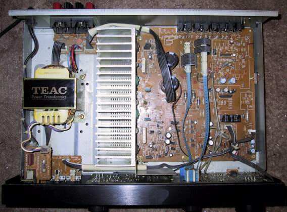

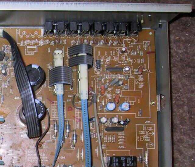

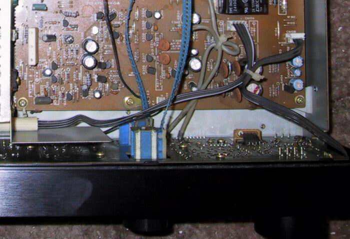

Chcialbym cos wymienic w swoim wzmacniaczu ale boje sie ze komponety wybrane przezemnie moga nie byc najlepszym wyborem, rzuccie okiem i doradzcie co waszym zdaniem najbardziej oplacalo by sie zmienic i na jakie czesci, niestety da sie dodac tylko zdjecia max 50kb i musialem podzielic je na 4 zeby dalo sie cos zobaczyc, dzieki , pozdro.

Nie za wiele widać na tych zdjęciach, ale na pewno dałoby się wymienić wzm. operacyjne (te w jednorzędowej obudowie SIP8 lub SIP9). Za selektorem źródeł widać też jakieś podłe elektrolity. Jeśli są w torze sygnału, to również do zastąpienia jakimiś MKP. Warto popatrzeć jakie kondensatory są na zasilaniu. Jeśli mają trochę latek, to można spróbować dać coś nowszego i lepszego. To tak na szybko. Pewnie jeśli na wejściu jest wzmacniacz operacyjny, to można wrzucić jakieś lepsze kondensatory blokujące napięcie i coś do zbocznikowania ich itd...itp...
Witaj
Spróbuj zaopatrzyć sie w schemat tego wzmacniacza, ewentualnie wyższego modelu.
Płytka widać, że jest "uniwersalna" i TEAC stosował ją na pewno w kilku swoich modelach.
Pozatym co powiedział poprzednik , zainteresował bym się przewodami zasilającymi łączących płytę główną z płytką terminali głośnikowych.
Przewody głośnikowe idą razem z przewodami zasilającymi (napięcie zmienne 50Hz).
Oczywiście nie wiem, czy coś to poprawi, ale tak dla pewności :) .
Warto sprawdzić też płytę główną "od spodu", czy nie ma jakiś podejrzanych lutów.
Najlepiej nic nie robic bo wzm sredniaczek.
Ale jesli to wejscia daj prosto na potencjometr sily glosu przez przelacznik wejsc i za nim koncowke mocy. Pomin te wszystkie super ukladu zamulacze i szumiacze. Nawet balans wywal z toru. Bez schematu to nawet bedzie latwo. Mase pot. odlacz od swojego dawnego miejsca i podlacz przy wejsciach i do koncowki mocy ale ta masa niekonieczan zmiana. Najlepiej gdybys potencjometr dal na dlugiej osce tuz obok wejsc ale to chyba zbyt trudne dla ciebie. Mozesz podniesc prad spoczynkowy stopnia mocy ale musissz dodac dwa wiatraczki ac dmuchajace na radiator. Jesli beda chodzily na mniejszym napieciu to nie bedzie ich slychac. To i wszystko ze zmian. Nie baw sie w wymiane elementow bo nic nie poprawisz a tylko wydasz pieniadze.
Elektrolity w torze sygnałowym zmień na MKP lub przynajmniej MKT. Jeśli są tam Rubycony itp. dobre kondensatory to nie zawsze warto to robić. Widać, że na płytce zmieszczą sie większe kondensatory w zasilaczu, więc warto dać takie o 2x wiekszej pojemności na takie samo lub nieco wyższe napięcie. Bo te wyglądają na dość małe, pewnie ze 3300uF.
