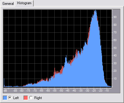

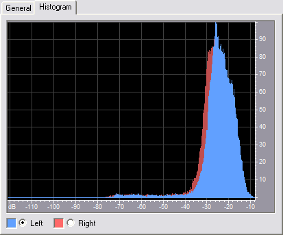

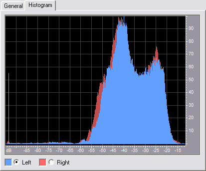

No i widać, że nie jest tak prosto żeby muzyka solowa i drobno-składowa miała wysoki kbps. Beethoven sie nie zgadza. Ale przyszedł mi do głowy drugi czynnik: w muzyce XIX wiecznej są duże kontrasty dynamiczne. Poniewaz trzeba je zmieścić w 16 bitach, ciche części utworów są bardzo ciche.
Porównajcie histogramy kolejno pierwszej i drugiej części Op 111 Beethovena oraz Denn alles Fleisch z Requiem Brahmsa. U Beethovena w Maestoso-Allegro con brio ed appasionato najwięcej jest koło -24 dB (wszystko mierzone względem fs square wave), ale jest też spory "ogon" po lewej - duża część utworu jest cichsza. W Arietcie jest sporo przy -25, ale wiekszość jest na poziomie -40 dB. Brahms też jest dwumodalny - jeden pik przy -17, wiekszość przy -32 (w tym kawałku dynamika była taka, że 15 próbke jednego kanału ma clipping)

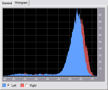

Z kolei pierwsza i druga część koncertu klawesynowego Bacha BWV1054 :
oraz Canon II i Fuga 3 soggetti z Die Kunst der Fuge na 2 klawesyny mają bardziej jednolity poziom glośności (porównując zwróćcie uwagę, że skale nie są identyczne). może to tez ma wpływ na kodowanie...
Sorry że tak na raty ale zapomniałem wyłuszczyć co z tego, że ciche części utworów sa bardzo ciche. Ano jak na przykład przez dwie minuty muzyka leci na -40 dBfs to żeby ją zapisać bezstratnie wystarczy 9 bitów i kawałek zamiast 16. Więc i po kompresji potrzeba niewiele kbps.
