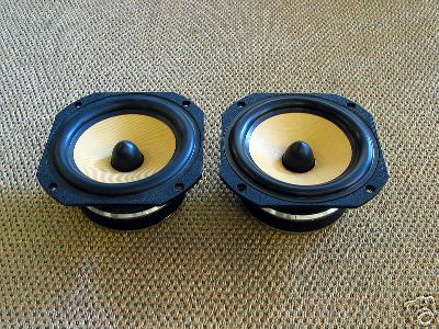

poszukuje focalowych omnibusów, chodzących encyklopedii którzy moga mi pomóc w kwestii tych niby audiomów 7k2 które posiadam zdjątka załączone. dokładnie nie jestem pewien co to za model wygląda inaczej niż 7k2 inna guma zawieszenie kształt mebrany, może ktoś cos wie.

To na pewno nie Audiom 7K2 i na pewno nie midrange. Focal nie robił midrange w serii Audiom na zawieszeniu gumowym ( poza ostatnim lipnym Audiom 6WM). Albo coated foam albo coated fabric. Ostatni tego typu głośnik to 7K6411 - identyczny z Audiom K2 ( fotka )
To co jest na zdjęciach to pewnie Focal 7KR40, bass - midrange. Kształtu membrany nie widać dokładnie ale chyba to jest "semi exponential". Membrana K pewnie zmieniła kolor - głośnik ma pare lat i prawdopodobnie był narażony na słońce. Jedyne podobieństwa do Audiom K2 to magnes 134mm i korektor fazy. Raczej ciężko będzie zdobyć do niego papiery chyba, że u samego Focala.

dzieki za odpowiedź, oto właśnie chodzi że focal robił tak dużo głośników na rynek profesjonalny że nie ma ich w archiwach focala i to ból dlatego miałem nadzieje ze ktoś może gdzieś cos wyszperał co do srednio nisko to nie- jestem przekonany ze jest to średniotonówka co do moich doswiadczeń to jestem przekonany ze w solution nie siedzi 7k2 chyba że zmodyfikowany przez zollera dlatego ze go mialem w rekach wymontowywałem go też nie jestem w stanie powiedziec co to za głosnik natomiast ja posiadam zollery evolution 98 to sa głosniki na innych przetwornikach ty mialeś na myśli evolution 2002 gdzie jest faktycznie 13 cm sredniotonówka i kevlarowe niskotonówki ale to całkiem inna konstrukcja ja mam evolution 98 tam jest jakiś głośnik 7k???? taki sam jak w solution widze że chyba jedyna możliwośc poznania co jest co to pojechać do zollera i pogadać z nim a w nastepnej kolejnośći do focala... w każdym razie dzieki
