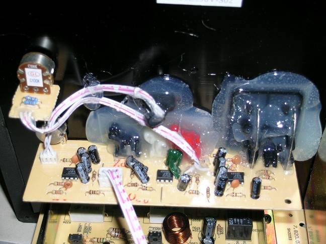

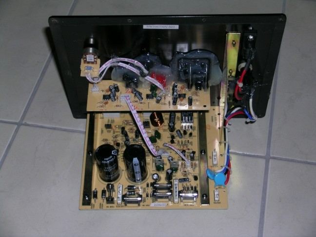

porozbierałem i są zdjęcia
cd
w zasialaczu 4700 na strone troche malo jak do suba.
ja bym poprobowal dolozyc wiecej
co do rozprowadzenia masy -powinna wg sztuki byc rozprowadzona z jedenego pkt.wspolnego najlepiej jak najblizej zasilania-w gwiazde,generalknie nagorsze sa petle blisko w okolicy sygnalu wejsciowego
ale to chyba producent zrobil.
