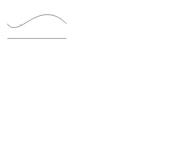

Po piersze nie jestem elektronikiem więc prosze nie traktować moich wypowiedzi jako kanonu.
Zbalanowanie - nie zależnie od faktu czy jest to wzmacniacz, kabel czy cokolwiek innego polega pokrótce na tym, że sygał jest przesyłany i/lub obrabiany w sposób lustrzany. Spróbuję to wyjaśnić:
Sygnał NIE zbalansowany: mamy punkt odniesienia "0" i kabel/urządzenie które przetwarza sygnał o jakimś potencjale względem naszego odniesienia (czyli zera). Spróguję to zobrazować graficznie:
-/ ----- / ---------------- nasz sygnał
--------------------------------- nasze 0
Sygnał zbalansowany: mamy punkt odniesienia "0" i dwa kable/urządzenia, z których jedno przenosi/obrabia sygnał o potencjale dodatnim versus odniesienie a drugi identyczny sygnał lecz o potencjale ujemnym (jego odbicie lustrzane).
-------------------------------- nasze zero
- /-----/ ---------------- odbicie lustrzane naszego sygnału.
Dlaczego może grać to lepiej - otóż dostajemy tak jakby 2 sygnały w cenie jednego - wyższe sumaryczne różnice potencjałów = lepsze parametry przeciwzakłóceniowe, łatwiejsze wysterowanie wzmacniaczy itp.

No problem. Obrazki mi nie wyszly, a bez tego jest trochę nie tak jak zamierzałem. Spróbuję jeszcze raz.
Kris
Star trekkin' across the universe; Boldly goin' forward, still can't find reverse...
Tym razem weszło. Górny to niezbalansowany, dolny zbalansowany.
Kris
Tak gorny to babeczka na brzuszku a dolny pleckami do nas.
