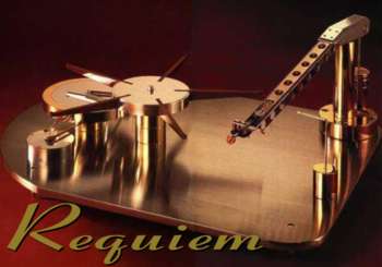

RS-A1 jest dużo starsze niż 47Labs,
w zasadzie to Sakura Systems jest tylko dystrybutorem tego instrumentu, produkowanego przez RS Laobarory Japan, na USA - kiedys to był Wavelenght i bezpośrednio z Japonii EIFL
tu zachował się jeszcze tekst "techniczny":
Hidden Content
owszem, poinformowani ludzie twierdzą, że jest to technicznie idiotyczne, ale Ci co słyszeli jakoś przechodzą nad tym do porządku dziennego
tajemnicza sprawa ;) no nie?
ja mam tendencję, żeby ufać zwariowanym Japończykom :)
na zdjęciu bliźniacze do RS-A1 ramię Yamamury w systemie Requiem, który jest w całości idiotyczny technicznie - jak prawie wszystko co kiedykolwiek robił Yamamura ;)
i jak wszystko co uczynił - piękny :)
pozdrawiam,
graaf
