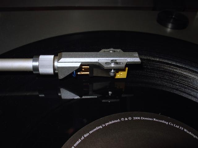

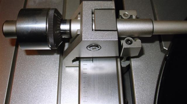

U mnie tarcie suwliwe jest mniejsze o 63% od przeciętnego, lecz nie jest to takie istotne dla pracy . Do prawie pomijalnego tarcia w prowadnicach z łożyskowaniem pneumatycznym to jednak daleko.tak jak kolega Conri napisał u Kuzmy karetkę wkładki przesuwa sam rowek płyty.W sumie nie wiem czy przy tak małym tarciu jest to korzystne rozwiązanie bez jakiegoś tłumika (pewnie coś tam jest takiego), gdyż cały układ majac mała masę może się łatwo od igły wzbudzać w kierunku promieniowym płyty.W moim semipro JVC karetka jest napędzana za pomocą napiętej struny (silnik napędza układ ślimak ślimacznica-potrzebne małe obroty i minimalne PŁYNNE ruchy napiętej struny] ale jest prowadzona po hartowanej szlifowanej okrągłej prowadnicy (najłatwiej zrobić dokładnie takie prowadnice).Sam napęd jest sterowany fotokomórką która śledzi ruch na bardzo krótko zamocowanej w kardanie wkładki z mocowaniem T4P.I moim zdaniem ten krótki kardan i dokładne prowadzenie na pręcie szlifowanym to sukces sztywności całego układu i przewaga nad ramieniem typu S.Wkładkę z przeciwwagą opuszcza na płytę dodatkowy silnik.
Kilka zdjęć.

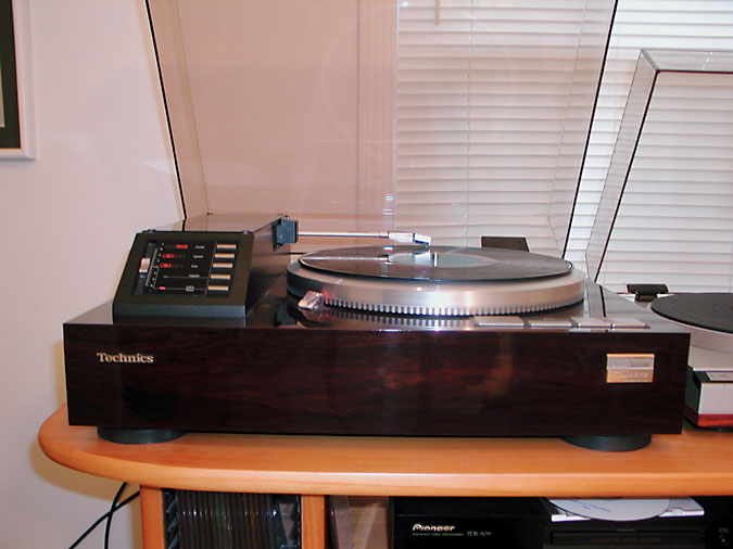

Technisc SL-5 to niski model a teraz jest na aukcji perełka, za parę godzin koniec aukcji i nikt nie licytuje-ja bym brał w ciemno

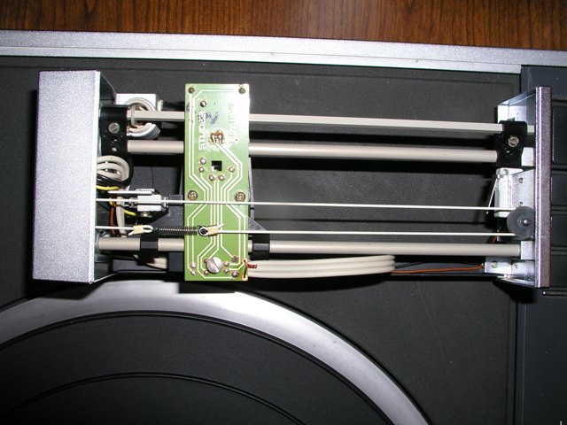

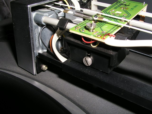

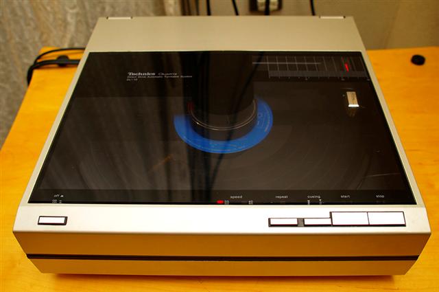

SL-15 był w tym tygodniu licytowany a teraz jest jeszcze wcześniejszy prostszy w funkcje ale nie gorszy SL 10. Kapitalny gramiak Liniowy Technicsa

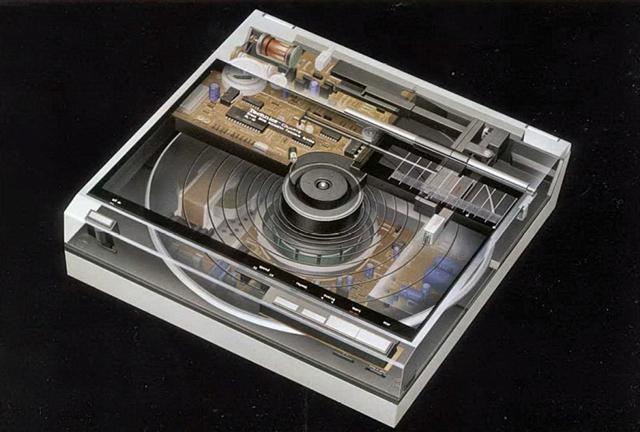

Sporo porządnych gramofonów z napędem ramienia liniowym oprócz systemu mocowania wkładki T4P przewidziało także mocowanie "klasyczne"
Ramiona miały bardzo solidna konstrukcje i dobre prowadzenie.
W zaawansowanych konstrukcjach stosowano silniki napędzajace ramiona wykorzystujące efekt hala (brak foto)
