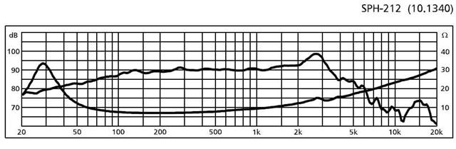

Witam.
Mam kolumienki oparte na głośnikach Sph 60x Monacor (
Hidden Content
Zaloguj się, aby zobaczyć treść (możliwe logowanie za pomocą ) ). Bardzo mi sie podoba jak grają ...ale. Chciałbym dodać coś na bas - do tego celu ma służyć Monacor SPH 212 (20cm -
Hidden Content
Zaloguj się, aby zobaczyć treść (możliwe logowanie za pomocą ) ). Próbowałem wpisać do programu od sub'ów te dane jednak mi nie wychodzi... W danych techn do tego głośnika jest napisane że obudowa zamknieta ma mieć około 35l.
Pytanie: w jaki sposób najlepiej ten głośnik zaaplikować - zależy mi na bardzo kontrolowanym basie - nie lubię tzw. 'kluchy' :-).
Dane techniczne:
Informacje techniczne
Impedance (Z) 8Ω
Resonant frequency (fs) 30Hz
Max. frequency range f3-3,000Hz
Rec. crossover freq. (fmax.) 2,500Hz
Music power 120WMAX
Power rating (P) 80WRMS
SPL (1W/1m) 90dB
Suspension compl. (Cms) 1.13mm/N
Moving mass (Mms) 25g
Mech. resistance (Rms) 2.1kg/s
Mech. Q factor (Qms) 2.21
Electr. Q factor (Qes) 0.50
Total Q factor (Qts) 0.41
Equivalent volume (Vas) 82 l
DC resistance (Re) 6.2Ω
Voice coil induct. (Le) 0.6mH
Voice coil diameter 25mm
Voice coil former aluminium
Voice coil winding height 14mm
Air gap height 8mm
Linear excursion (XMAX) ą3mm
Eff. cone area (Sd) 218cm2
Volume displacement (Vd) 65.4cm3
Force factor (BxL) 7.6Tm
Reference efficiency (No) 0.4%
Magnet diameter 90mm
Magnet weight 16oz.
Mounting cutout Ø 195mm
Mounting depth 100mm
Dimensions 212x212mm
Weight 1.5kg
Rec. net cabinet volume
Closed 35 l
Bass-reflex 75 l
Będę wdzięczny za pomoc i sugestie.
