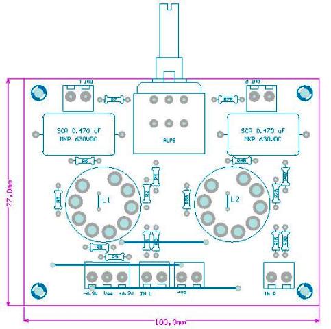

Witam serdecznie wszystkich forumowiczow!

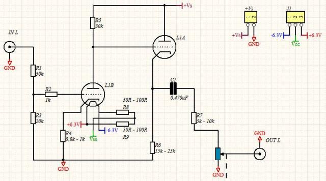

ja rowniez mysle o zrobieniu Pre lampowego. Posluzylem sie schematem na stronie
zaprojektowalem PCB i jak narazie kompletuje czesci.
Lampy jakie zastosuje to E88CC Tesli,
w zasilaczu [nap zazenia] footprint przystosowany pod Panasonic Fc 4700uF/25V
diody w obudowie TO220 ale zwykle tez mozna użyc nie ma problemu
jeszcze foot dla C1 i drugiego kanalu pod SCR'a

no i jeszcze fotki PSU....

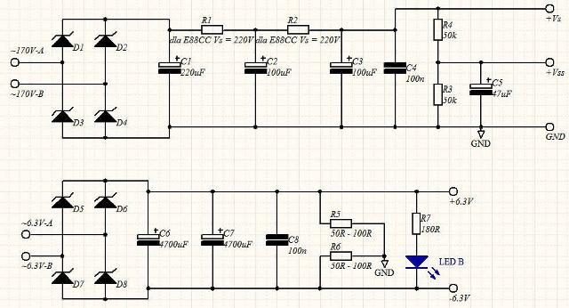

Coś mi tutaj nie pasuje....
Na trafie (zasilanie żażenia) jest 6,3V, potem jest mostek, czyli napięcie za mostkiem po wyprostowaniu będzie 8,8V. Czy dobrze myśle?
Z resztą w opisie No1 jest fragment: "Ponieważ po wyprostowaniu napięcia zmiennego 6,3V, napięcie stałe jest wyższe, należy je zredukować do wymaganego 6,3V (+/- 5%) za pomocą rezystora, którego wartość dobieramy doświadczalnie (wartość od ułamka do kilku omów), o mocy 2-3 W." - Czyli dla No3 jest to R6 na oryginalnym schemacie.
Ten R6 nie służ w tym schemacie do zmniejszenia napięcia żarzenia. Wstawiasz R po C8 na dodatniej stronie napięcia szeregowo. Wartość R dobierasz doświadczalnie z miernikiem w ręku. Tak by napięcie spadło pod obciążeniem lampy do mniej wiecej 6.3 V.

Napisałem R6 w ORYGINALNYM SCHEMACIE, czyli tutaj:
I tam właśnie jest rezystor na plusie, między C6 i C7....
Pomijając kwestie oznaczeń, nie zmienia to faktu, że jakiś rezystor by się tam przydał. Chyba, że się obniży napięcie na trafie, żeby po wyprostowaniu miało te 6,3
powieł ładnie i prosto:
napięcie 6,3V z transformatora po wyprostowaniu będzie miało 8,8V i trzeba coś tam wstawić, żeby miało to 6,3V
Zrobiłem pre, jak na schemacie powyżej. No prawie, bo w żarniku nie ustawiam napięcia rezystorami, ale stabilizatorem ze stajni LT.
Zasilanie anodowe tez inaczej zrobiłem (wyższe napięcie, tak ok. 170V). Stosuje też inne lampki (6N6P wypadły moim zdaniem najlepiej).
Układ jest jeszcze w trakcie testów (na pająka zmontowałem), ale na pewno jest godny polecenia. Jeśli płyteczki wyjdą w jakiejś przyzwoitej cenie, przygarnąłbym komplecik, (ale proponuje zmienić trochę zasilanie).
jesli chodzi o ten rezystor[miedzy C6, C7] to nie widze problemu zeby jego dac na przewodzie do pcb plytki preamp'a

Acha ten zasilacz na pasuje do wielu urządzeń lampowych (preampy i wzmacniacze słuchawkowe).
Acha przypomniało się jeszcze, uważam ze ten zasialacz jest dużo bardziej precyzyjny. Wartość elementów zawsze można zmienić. Chodzi mi o dwie osobne gałęzie na napięcie anodowe, lepsza stereofonia w kanałach, nawet lepiej bedzie podłączyć do wzmacniacza. Sam takowy popełniłem.
Barszczyk może do tego zasilacza zaprojektujesz pcb? Uważam że jest lepszy:))
Udalo sie zrobić pcb pod schemat wyżej...
zrezygnowałem z Vss...
footprint dla
C2, C3 - 16mm
C4, C5, C6, C7 - 13mm
C1, C8, C9, C10 - (raster) 10mm
C11, C12 - 18mm (pod Panasonic FC 4700uF/25V)
R1, R5 - 5W
R3, R4 - 1W
reszta to 1% 0.6W
nie wiem czy foot pod Alpsa jest prawydłowy, wymiary sa prawiłowe tylko nie mogłem znalesc odleglosci wyprowadzeń ....
footprint na napiecia wejsciowe 1.5mm, natomiast wyjsciowe 2.5mm

Sch -
Pcb -
zaraz "zuprejtuje" pcb PreAmp'a (dodam to jedno Vs, w sumie zniknie jedna zwora)
no i teraz mam dylemat. Robic footprints pod gniazda zasilające typu ARK czy takie jak w zasilaczu tylko do lutowania?
jeszcze mozna zrobić stabilizacje prądu zarzenia na LM317 [propozycja "harry'ego keogh'a"]
co o tym myslicie?
Zastąpiłem wszystkie złącza ARK na takie same jakie sa w zasilaczu - czyli "tylko do lutowania".
Mysle ze płytka ładnie wygląda, wymiary takie same jak zasilacza.
Nadal nie mam tego foot'a pod Alpsa...
sch - www.icpnet.pl/~carry/Tube_PreAmplifier/PreAmplifier_E88CC_v2_-_SCH.pdf
pcb - www.icpnet.pl/~carry/Tube_PreAmplifier/PreAmplifier_E88CC_v2_-_PCB.pdf
