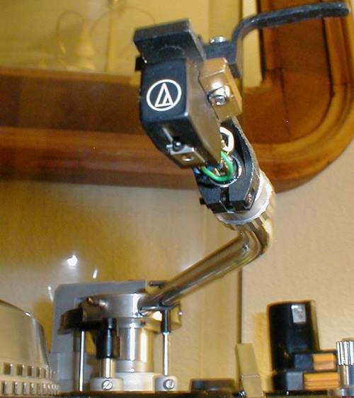

Stałemsię posiadaczem wkladki AT 24, niestety bez , a właściwie z ulamaną igłą. Wiem że najprościej wstawić nowa , jednak koszt 150$ trochę mnie ostudził w zamiarach.Ponieważ AT stosuje tę samą technologie montarzu igieł w swoich wkladkach, poprzez mikrowkręt ustalane jest połozenie cantilevera.mam pytanie.Czy mozna dobrać zamiennie igłę o tym samym szlifie i dlugości cantilevera oraz budowie namagnesów. W oryginale była
hypereliptyczna 2 x 7 i berylowy cantilever , zamiennik z AT 120 wizualnie identyczna 3 x 7 i zawieszenie na alloy .
Jak mogą takie zmiany wplynąć na brzmmienie

-->>Arturmis
Niestety nic z przeszczepu się nie uda. Zdemontowałem kompletną igłę z aluminiowym nosnikiem ,I udało mi sie wykręcić mikrosrubkę (ok M0,3mm) co pozwoliło na wysuniecie ułamanej koncówki z o ringiem i namagnesami.Rozczarowanie spotkalo mnie przy blizszym obejrzeniu cantilevera -to juz kosmos .cieńszy od wszyskich doświadczonych juz igieł. Nawet szpilka jest sztabą.Fi ok 0,2mm.Po wykręceniu wkręta zabezpieczonego kropka czarnej emali , wyciągnął się pensetą. W większości wkładek AT cantilever jest mocowany do oprawy (plastiku_ właśnie poprzez mikro wkręty. Tam miałem W AT 71. AT12XT, AT 91. Często jest wkręt zamalowany kropka w kolorze oprawy. delikatnie trzeba wtedy usunąc farbę.Problem tylko dobrać średnice i długosć, choć ta jest mniej istotana ważne aby mikrośruba łapała go.Cienkość zawieszenia wymusza zalecany nacisk dla tej igły 0,8-1,2 (rekomend 1G)Ta fotka po prawej to nie jest to co mnie interesuje ;-(
tuwidać tylko "złotą"śrubke do mocowania igły do wkładki , Natomiast to co opisalem powyżej odności się do modowania samej igły z alu oprawie. Gdybyś miał jakieś info w w sprawie , daj znać .,

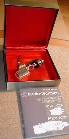

AT 24 to ciekawa wkladka - znalazlem zdjecie sprawnej :-) Masz dokladny opis tej wkladki ?

I jeszcze dane opisowe

Żródło - to były posiadacz wystawił na na A..ro., którego nie stać na igłę . Dałem za nią 70PLN.A nie w tym radość. Sen z oczu spędza problem igły. Tylko AT może pasować, i to z serii tych "droższych". Zamierzam jednaknie ruszać tej al -obsady , a spróbować dorobic pod 0,3mm canti.
