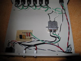

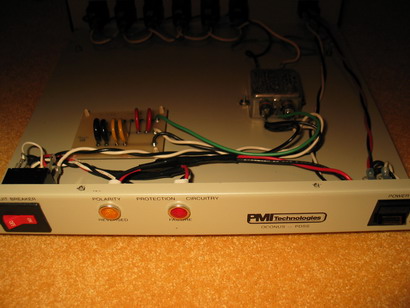

Mam pytanie - wpadła mi w rece taka tajemnicza skrzynka.Podpina się ja do gniazdka i ma ona pięć wejść sieciowych z tyły do podłączenia sprzetów zasilanych na 230V. Z przodu jest włacznik główny oraz przełącznik podpisany "circuit braker". Są dwie lampki z opisami :"polarity reversed" oraz "protection circuitry failure". Jakie ma to zastosowanie? Co sie może stać jak podłącze do tego sprzęt? Podobno było to na wyposazeniu jakiegoś studia nagraniowego. Proszę o pomoc w ustaleniu zastosowania tego czegoś. Dzieki

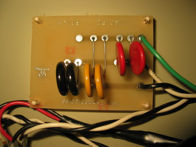

i jeszcze trzy zdjęcia

No oko jest to filtr sieciowy z zabezpieczeniem.
Proponuję prosty test. Podłącz do sieci. Na jedno z wyjść podłącz lampkę biurkową typu
40-60W.
Zauważ stan lampki Polarity.
Następnie przełącz wtyczkę zasilania odwrotnie.
Jeżeli stan lampki zmieni się, znaczy działa detekcja prawidłowego podłączenia fazy.
Stan lampki "protection circuitry failure" odpowiada wg mnie za stan zabezpieczenia
przeciwprzepięciowego, tj jeśli świeci, to jest walnięte.
Następnie przyciśnij przełącznik podpisany "circuit braker".
Albo odłączy zasilanie wyjść, albo wywali bezpieczniki ze skutkiem j.w.
Czekam na wyniki testów.

Wymiary skrzynki to szer/gł/wys 38/36/6 cm . Co do testu to problem polega na tym że z tyłu są wszystkie gniazda sieciowe EIC więc podpięcie lamoki stanowi problem a mam obawy co do testu na swoich klockach :-)Może jest inny sposób sprawdzenia?

test ma polegać na tym, że na wejście dajesz zasilanie sieciowe,
na wyjściu wypinasz wszystko i podłączasz tylko lampkę.
Ewentualna strata: żarówka za 1zł.
go ahead
P.S.
rozumiem!
Wyjścia są IEC.
Spasuje Ci np. jakieś ustrojstwo z kuchni typu toaster. Sprawdź tylko moce!!!
