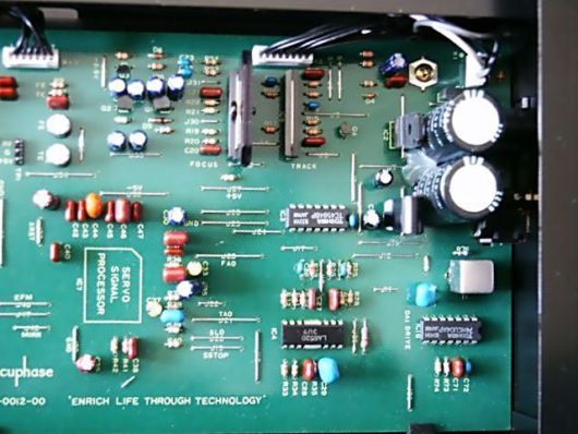

Wstawiam zdjęcia ,nie wiem jak wyjdą ?
Na wyjsciu OP-Ampy JRC tego nie spodziewałem się .
Kosci za 1$ sztuka stosowane równie dobrze w japońskich odtwarzaczach
kosztujących 1kzł . Tu jest duży potencjał . Możesz wstawić podstawki i
samodzielnie popróbować różnych typów Burr-Browna i Danalog Device.
Teoretycznie każdy lepszy op-amp wymienionych producentów powinien dać
sporą poprawę.
orro => wtej chwili dysponuje tylko zdjęciami, które kiedyś zrobiłem, jeszcze je czyszczę je programem ,a na końcu wklejam podwójnie ;-)
Musiałbym go rozkręcić , ale mam jeszcze trochę zdjęć ;-)
Zasilanie jest ponoć ok. ;-)
Chyba nic z tego nie będzie widać ;-(
Będę musiał go rozkręcić jeszcze raz .
