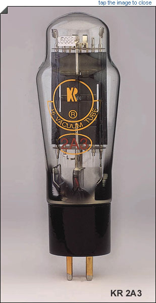

Czy rosyjskie 2A3 występują pod oznaczeniem 2A3, czy jakimś lokalnym typu 1Ż24B ? I przy okazji, czy były europejskie odpowiedniki oznaczane odmiennymi symbolami ?
Koteczku, z tych trzech odmian (lita, mesh, węglowa), która ma najlepszą rednicę i najbardziej słodkie brzmienie ? Czy jako sterującą można znaleźć coś jeszcze lepszego niż 6SL7 ? Jeśli nie, w jakiej odmianie ta jest najlepsza ?
Piotrze, Full Music nabylem od Ryszarda z Foto-Pub. Super facet. Nie mowiac, ze jest autoryzowanym dealerem na Polske.
Czeskie 2a3 nie slyszalem osobiscie. Ale slyszalem o nich od kolegi, ktory mowil, ze sa dynamiczne ale deczko techniczne.
